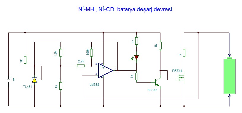

  • "pek çok cihaz şarjlı piller için özel olarak dizayn edilmediği için,bu pilleri tam kapasite kullanamaz.
    yani cihaz "pil yetersiz" diye kendini kapattığında aslında şarjlı pilin %40'ı henüz kulanılmamıştır.
    tam deşarj olmamış bu pil tekrar şarj edilir. bu işlem defalarca tekrarlanırsa,pil "memory effect" denilen
    bir sorunla başbaşa kalır.bunu pilin kapasitesinin bir bölümünü unutması gibi düşünebiliriz.
    bunu engellemek için pilleri zaman zaman tam deşarj etmek gerekir.
    nimh piller için tam deşarj ,pil gerilimi 1.0 volta düşene kadar pilin kullanılmasıdır.
    (cihazlar genelde 1.15V a kadar kulanıyor)
    0.9 volttun altında ise pilin kulanılmaması gerekir,aşarı deşarj pil plakalarına hasar verir.
    o nedenle deşarj işlemin otomatik bir devre ile yapılması muhtemel hataları önler.
    pili 5-10 defa kulanıp bitirdikten sonra (cihazınızla),bu devre ile tam deşarj işlemi yapmanızı öneririm."
    2008
    Arkadaşlar bu devreyi 2008 de yapmıştım.linkleri silinmiş, ben de çıkmadı. zaman zaman soran arkadaşlar oluyor. Hem devreyi hem linkleri yeniledim.
    yeni devrenin artısı
    *ayara gerek duymuyor.
    *USB çağında 5V ile çalışıyor artık
    Kolay gelsin.
    . nimh batarya deşarj devresi
    https://forum.donanimhaber.com/images/upfiles/5588/df1cc0b7-a657-4e3d-a007-19c9a79fe6be.JPG
    < Bu mesaj bu kişi tarafından değiştirildi nowanda -- 29 Ekim 2014; 0:56:57 >

  • Teşekkür ederim nowanda. Ben devreni beğendim, çok kullanışlı geldi bana. Şu anda kendi şarj cihazımı yapıyorum. Piyasadakiler hep kalem pil boyutunda olanlar için, ben pil boyunun ve sayısını kendimin ayarlayabileceği birşey yapmak istiyorum ve bu devreyi ana üniteye ekleyeceğim.

  • bunu 4 adet pili ayrı ayrı deşarj yapabilicek şekilde kullanabilirmiyiz yoksa 4 tane aynı devredenmı kullanmamız gerekiyor.
  • Pilleri seri bağlayarak grup halinde de tek devre ile de deşarj edebilirsin ama bu yapabilmek için RV1 gerilimini ayarlaman gerekir (1V x pil sayısı).
    Fakat her pili tek başına deşarj etmen en sağlıklısıdır,her pile eşit olarak deşarj işlemi yapılamasını garanti altına alırsın.

  • pic kontrollü bir devre yapamazmıyız? veya bu devrenin 4 pil i ayrı ayrı 0.9 a düşürürenini
  • aynı devre devreden 4 tane yap o zaman...

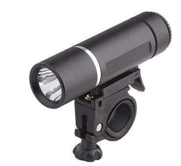

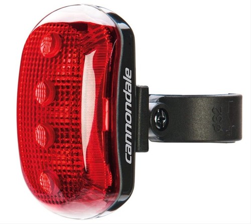

  • Merhaba Arkadaşlar,
    Bende 6 adet gp AAA pil aldım bunları bisikletin ön ve arka ışıklarında kullanıyorum şarja takmadan önce ışıkları iyice azalana kadar bekleyip sonra şarja takıyorum ama iyimi yapıyorum kötümü yapıyorum bilemedim ve sizlere sormak istedim.
    Piller Nimh yani deşarj olmasında fayda var fakat bu ışıklarla deşarj edince hücre başına 1v un altına iniyormudur? Voltun tamamen sıfırlanmasını istemiyorum
    Yardımcı olmanızı rica ederim.
    Kullandığım piller ;
    Bunlarda kullandığım farlar;
    < Bu mesaj bu kişi tarafından değiştirildi Blues- -- 25 Mayıs 2013; 11:15:44 >
  • bu şekilde kullanmanız yanlış. pilleri kısa süre harap edersiniz. 0,9 voltun altına hiç düşmeyin. sadece ışık şiddetine bakarak bunu anlamanız da olanaksız.bir koruyucu devre kullanın.
    örneğin:
    http://static.electro-tech-online.com/imgcache/6232-Under20Voltage20Protection20Circuit.png
    mosfet herhangi bir p-kanal mosfet olur (IRF9540) 47k yı 22k ile değiştir.
    < Bu mesaj bu kişi tarafından değiştirildi nowanda -- 25 Mayıs 2013; 23:04:32 >
  • Merhaba verdiğiniz cevap için teşekkür ederim ama maalesef elektronikci degilim yani bu bahsettiginiz devreyi yapamam volt ölçen multimetremi alsam ?
    Veya icinde desarj özelliği bulunan atabanın sarj aletleri var bunlar bildigim
    kadari ile 1 voltun altina inmiyor böyle bir ürün alip pillerin sonuna kadar bitmesini beklemeden önce deşarj sonra sarjmi etsem?
  • ilk mesaj ve devre yenilenmiştir.

    2 ohm luk direncin en az 1 watt olduğu belirteyim ben de .Yapmak isteyenlere kolay gelsin.
