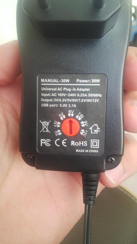

  • Sonuç? Ben de aşağıdaki adaptörden satın aldım ama 2 yıldır şarj görmemiş olan akülü arabanın aküsünü şarj edemedim. Öneriniz nedir?

  • 307kd kullanıcısına yanıt
    Resimdeki adaptör çok yüksek amperli 2 amper 6 volt akü 6 volt ile şarj olmaz en az akünün voltajının 1 volt üstü olmalı en fazla 3 volt üstü olmalı 7.5-9 volta ayarlı olarak şarj edebilirsiniz ama unutmayın ki 2 amper ile akünün amrü kısalacaktır
  • Aynı akünün sıfırını aldım 6V ile hiç şarj olmayınca 12v ayarlı olarak şarj etmeye çalıştım aküden ses ve koku geldi. Satıcı 12v aküyü boşmuş 6v ile şarj etmeliydiniz dedi. Orijinal adaptör de 6v 1A di zaten. Sanırım paralar çöpe gitti ama siz 6v ile şarj olmaz diyorsunuz kafam çok karıştı
