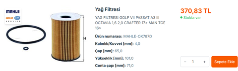

  • skoda scala 2020 model 1.6 dizel 170K Km. aracın yağ ve filtrelerini değiştireceğim 20K kilometreden fazladır bakım yaptıramadım.
    En kaliteli ürünler nedir. onlardan almak isterim.
    ben bunları seçtim ama uzman olanlardan fikir alabilirim.

  • jimmorrison84 kullanıcısına yanıt
    Merhaba.
    Üstte yağdan başlar isek bu model motulun en iyi bir kaç motor yağından biri.
    Diğerleri de kendini ispat etmiş markalar ancak sahte olmaması önemli keza tr de bu durumlar çok yaygın.
