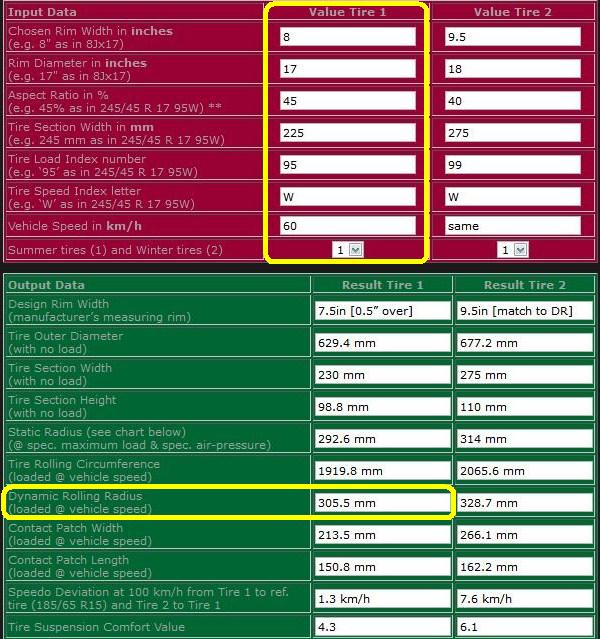

    Şöyle açıklayabiliriz.
    Otomobilin lastiğinin çapı üç farklı durum için üç farklı değerdedir.
    1. Statik Durum (Static Radius)
    Otomobil park halinde iken lastiğin yarıçapıdır. Lastiğin yer ile temas eden kısmı, yerin şeklini aldığı için lastik tam bir çember görüntüsünde değildir.
    2. Normal Durum
    Otomobili lifte kaldırdığımızda lastiğin yarıçapını verir. Bu durumda lastiğin üzerinde hiçbir kuvvet olmaması gerekir.
    3. Dinamik Durum (Yuvarlanma Yarıçapı, Dynamic Radius, Rolling Radius)
    Otomobil seyir halinde iken lastiğin yarıçapını verir. Araç hızına göre değişir, hız arttıkça yuvarlanma yarıçapı artar.
    Lastiğin yarıçapını bu üç durum için küçükten büyüğe doğru sıralarsak ;
    statik durum < dinamik durum < normal durum
    Peki sizin lastiğinizin dinamik yuvarlanma yarıçapına bakalım.
    http://bndtechsource.ucoz.com/index/tire_data_calculator/0-20
     Motor Devrine Göre Aracın Hızını Hesaplama Cetveli
    Sizin lastiğiniz için ''yuvarlanma yarıçapı'' 305,5 mm'dir. Yani bizim hesap tablomuzda 317,15 mm olan lastik yarıçapı seyir halinde %3,67 küçülmüştür.
    Bu da sizin gerçek hızınızın aslında hesaplanan değerden % 3,67 daha düşük olacağını gösterir.
    Otomobilde kadrandaki hız da benim yukarıda verdiğim hesaba göre yani 2 numarada anlattığım normal duruma göre hesaplanan lastik yarıçapı ile kalibre edilir. Seyir halinde küçülen lastik yarıçapının kullanılmamasının ana sebebi, SAE regülasyonlarında verilen ''gerçek hız, kadrandaki hızdan yüksek olamaz'' maddesini karşılamaktır.
    Bu yüzden kadrandaki hız göstergesi, daha yüksek yarıçapı veren, lastik ebatına göre hesaplanan ölçüyü kullanır. Kadrandaki hız göstergelerinin gerçek hızdan yüksek göstermesinin ana sebebi de budur.
