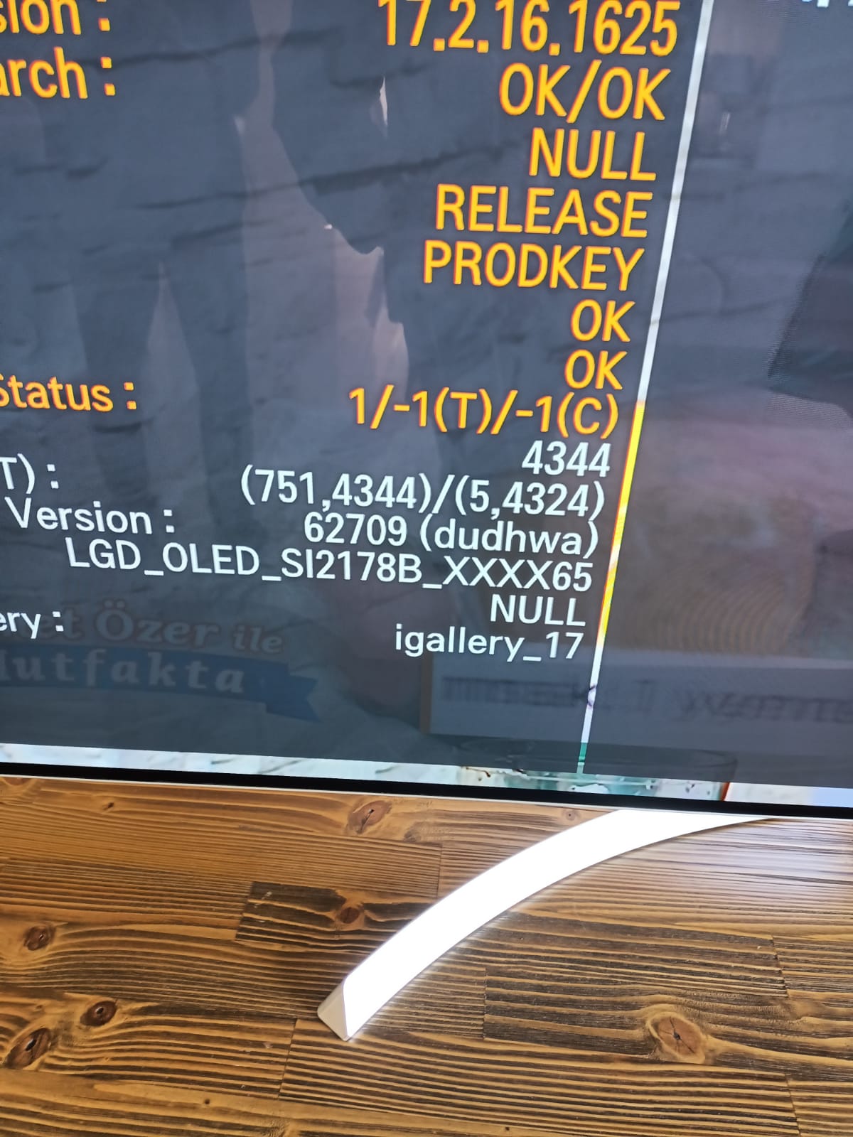

    LG oled in çalısma saatine baktım teslim ederken 4000 saatte..
    bunlar değilmiydi 100.000 saat ömrü var bu panellerin..(kaynak: koretimes 2016)
    Valla yasal olarak değşim yapan arkadaslar nasıl bir yol izlediler yazarsa sevinirim
    3 yılda 65 ınc tv ye bu kadar panel harcaması yapamayız kimde yapamaz
    alım ücreti +25.000 tl panel değişimi 40.000tl / 4000 saat=100 tl saat izleme ücreti düz mantık..LG 2017 OLED TV [B7-C7-E7-W7]
