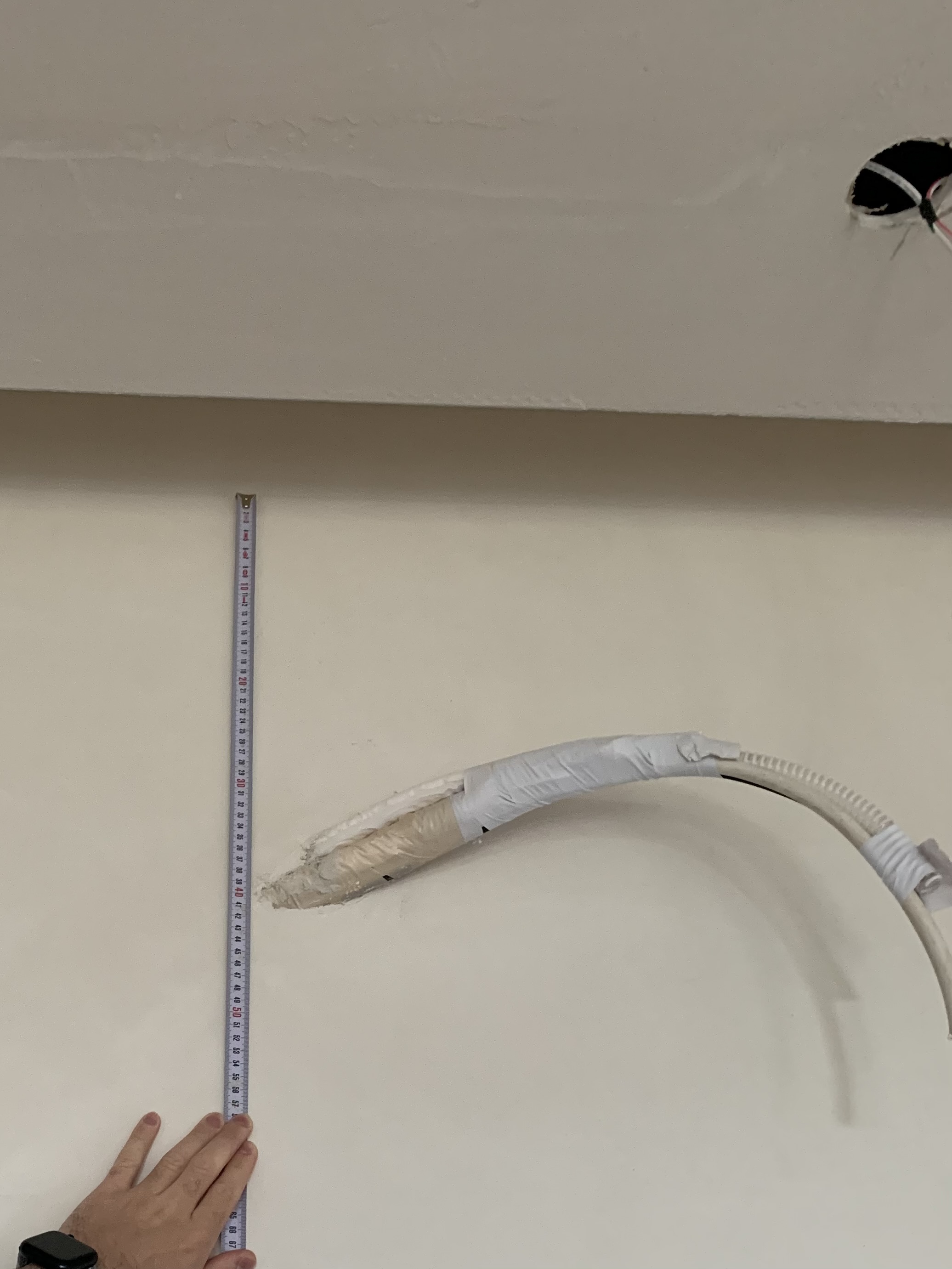

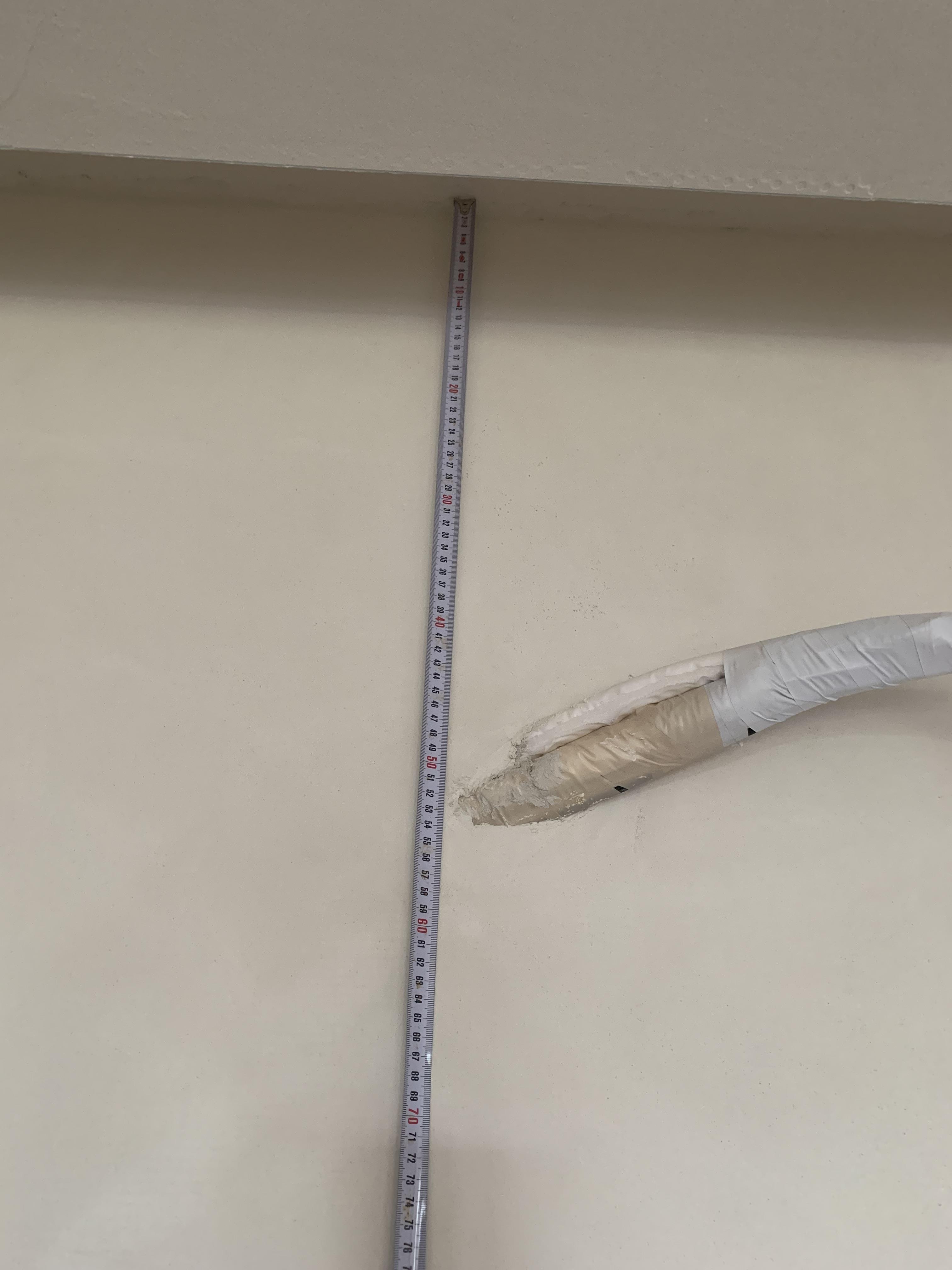

  • Ben teşekkür ederim hocam.
    Bu yüksekliğe Elite PM 1.0 serisi uygundur,sakıncası olmaz.
    Elite serisinin 9 ve 12'liklerinde Wind Free Premium Plus (Elite'den sonraki en yüksek model) ile arasında filtrasyona ek olarak dış ünite farkı var. Elite serisinde 9-12'lerde dış ünite daha büyük ve buna bağlı olarak cihazın çıkabileceği max. kapasitesi daha yüksek. 18-24'lerde dış ünite iki modelde de aynı boyutta.
    Geriye filtrasyon farkı kalıyor. PM 1.0 ince tozları yakalayabilen toz filtresi bulunuyor. İç üniteyi daha büyük yapan da o aslında. Diğer modelde iç ünitenin üstünden taşmayan bir yapı varken Elite PM'de en üstte toz filtresi var,standart filtre. Altında ise PM 1.0 filtre var. O nedenle daha heybetli duruyor :) Ayrıca tam emiş kısmının duvara yakın kısmında da hava kalitesini algılayan sensörler bulunuyor. Bu da hava kalitesini ekran üzerinde renk değiştiren ışık ve rakamlar ile okumamızı sağlıyor.
    Samsung'un "Wind Free" modellerinin hepsi R32 gazlıdır. Yani Wind Free Premium,Wind Free Premium Plus,Elite PM serileri R32 gazlıdır.
    İstisnai olarak AR35 serisi de R32 gazlıdır.
    Wind Free "olmayan"
    Premium,Premium Plus serileri R410A gazlıdır. Bu iki modelde de tasarım aynıdır. Sadece Wind Free özelliği ve bu özelliği sağlayan delikli ön panel ve üfleme kanadı (flap) yerine deliksiz versiyonu bulunur.
    Premium,Premium Plus serisini alacağınızı varsayalım (bu modelleri düşünenler için fikir olsun) R410A kullanması bir dezavantaj değil. Ama en azından Türkiye'de olmasa da yurt dışında R410A'nın da yerine geldiği R22 gibi kademe kademe kısıtlanması gündemde. Şu an R410A gazlı bir klima alan kişi uzun yıllar (en azından cihazın ekonomik ömrü olan 10 yıl boyunca) gaz ile ilgili bir sıkıntı,tedarik edilememesi gibi sorun yaşamaz. Verim bakımından da R32 daha iyi olsa da marka modele göre değişmekle beraber çok büyük,köklü bir fark yoktur. Bu nedenle R410A olan cihaz tercih etmekte de sakınca yoktur. Ama önceliği R32'ye vermek daha iyi olur. Şu an için en güncel klima üzerine soğutucu akışkan bu. Son derece yanıcı olması sebebiyle henüz buzdolaplarında kullanılan R290 gazı klimalarda kullanılsa mı diye bir fikir özellikle Avrupa'da dolaşıyor olsa da uygulamaya ciddi anlamda bir geçiş olmadı. O nedenle şimdilik R32'nin tahtı sağlam görünüyor. R410A da piyasadan birkaç yıl içerisinde çekilmeyecek gibi.
    Saygılarımla...
