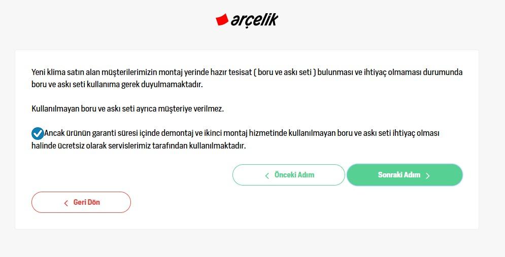

    Arçelik servisi kaç metreye kadar ücretsiz boru sağlıyor acaba bilen var mı?
    Şu an oturduğum evde klima borusu sıva altı olarak döşenmiş dolayısıyla servis montaj yaparken hiç boru kullanamayacak. Ben burdan taşınırsam yeniden klimayı montaj yaptırtmam gerektiğinde boru parası vermek zorunda kalacağım o yüzden adamlardan hakkım neyse o kadar boruyu talep etmek istiyorum.

  • KorayKorkmaz kullanıcısına yanıt
    Merhabalar.
    Arçelik prosedürü gereği kullanılmayan parçaları vermemektedir. Garanti süresi içerisinde demontaj+montaj işleminde boru ve dış ünite konsolunu ihtiyaç halinde ücretsiz olarak sunmaktadır.

    Cevap için teşekkürler hocam. Mh ve servis ile görüşerek kendilerinden 3 metre boru aldım. Yeter mi bir sonraki kurulum için bilmiyorum ama en azından adamlarda kalmadı :)
