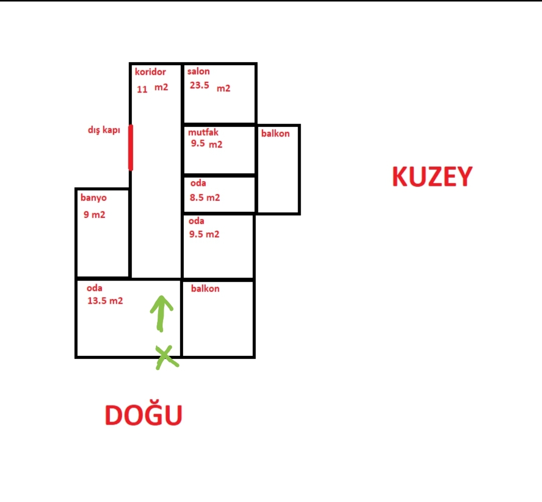

    Şu noktaya konumlandırsam kapıya doğru, bulunduğu odayı çok mu soğutur acaba. Evet odalar gerçekten çok küçük olduğu için planlama çok zor oluyor.

    X koyduğunuz yere konumlandırırsanız ve o odanın kapısını açık bırakıp yüksek fan hızında çalıştırırsanız koridor ve bu yolla diğer odalarıda bir miktar serinletebilirsiniz. Ama her ihtimalde en çok soğutan oda klimayı koyduğunuz oda olacaktır.

  • calzebur kullanıcısına yanıt
    Selamlar hocam.
    Klima takılabilecek en güzel alan salon olurdu. Diğer alanlara da takılmaz diyemeyiz. Bütçeye göre 7000 Btu bir klima evinizdeki her mekâna uyardı (salon hariç).
    Koridora konumlandırırsanız klimayı mümkün mertebe hiç kapatmadan çalıştırmanız gerekir. Ayrıca serinlik istediğiniz odaların kapılarının tamamen açık olması gerekir.
    Bu iki kriterin mutlaka yerine getirilmesi gerekir.
    Böyle bir tercih yaparak koridorun doğu veya batı cephesine takabilirsiniz. Doğu cephede montaj mümkünse daha iyi olur. Sağa sola salınıp yaptırarak mümkün mertebe en iyi sonucu alabilirsiniz.
    Saygılarımla...
