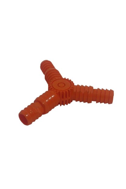

  • Merhaba. Minimal durumda ise hiç sorun etmeyin,ister istemez olacaktır.
    Doğrudur,Y aparat kullanarak dış ünitenin drenaj tavasını kullanmazsanız,dış ünite drenaj tavası kuru kalacağı için daha az toplar. Islak olursa ister istemez tozlar yapışıp kalacaktır. Kuru kalırsa hava akımıyla dış üniteye çok fazla tutunmadan üfleme yönünde tozlar da uzaklaşacaktır.
    Dış ünitenin vanaları,atmosfere açık olduğu için nemlenir. Dış ünitenin sağ tarafında bulunan vanalar,kutu içerisine alınmış durumdadır. Eski klimalarda açıkta idi.
    Vanalarda oluşan nem,dış ünitenin drenaj tavasından tahliye edilmektedir.
    Şimdi haklı olarak diyebilirsiniz,madem dış ünite drenaj tavası her durumda ıslanıyor,ben iç ünite giderini niye dış üniteden ayıracağım ?
    Dış ünite vanalarındaki nemlenme sonucu meydana gelen su,tavaya geldiğinde kir oluşturacak miktara ulaşamaz. Çoğunlukla da buharlaşacaktır.
    Esas su,iç ortamın nemine göre değişen iç üniteden gelen su miktarıdır. Bunu ayrı olarak gidere göndermek dış ünite kirlenmesini kayda değer miktarda önleyecek olup,vanalardan gelen nem ise kayda değer miktarda değildir.
    Şu tarz bir Y aparat alıp kullanabilirsiniz. Klima drenaj hortumu 5/8 (15,88mm) çapındadır.
    Bu Y aparatlar çoğunlukla bahçe hortumuna göre tasarlandığı için 1/2 (12,7mm) çapındadır.
    Fotoğraftaki gibi boğumlu olan bölümler iki kademelidir. İnce olan kısmı falçata ile kesip hortumlara takabilirsiniz veya hiç kesmeden direkt hortumlara da takabilirsiniz. Herhangi bir basınçlı su akışı olmadığı için çap farkı hiçbir sorun meydana getirmeyecektir.
