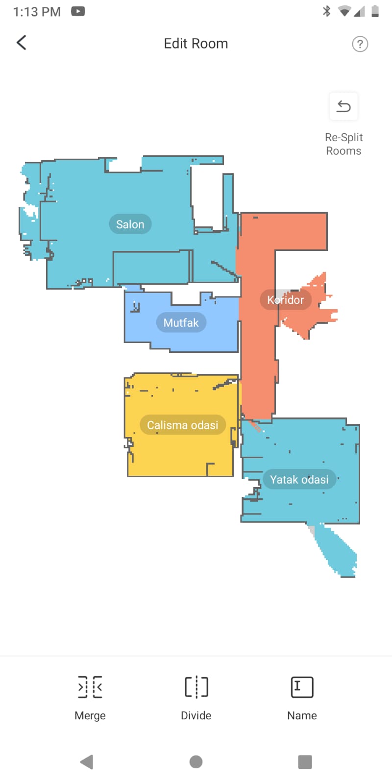

    Aslinda sizin tavsiyeniz ne olur onu merak ediyorum. Kullanim olarak %90 calisma odasi ve yatak odasi kullaniyorum. Salonu cok onemsemesek bile calisma odasi ve yatak odasi icin tek yuksek btu'lu bir klima yeterli olur mu asagidaki haritaya gore sizce yoksa yine de iki odaya da ayri ayri klima mi koymak gerekir? Ya da salona yuksek btu'lu bir klima koyup butun evi sogutmak mi daha mantikli ekonomik olarak bilemedim acikcasi :)

    Merhabalar.
    Tek klima ile iklimlendirmeyi hedeflediğinizde benim tavsiyem klimayı salon yerine (binanın durumu açısından mümkünse) koridora konumlandırmanız yönünde olurdu.
    Şu şekilde tasavvur etmeye çalıştım ,
    Klima Tavsiyeleri [ANA KONU]
    Yüksek fan hızında direkt olarak karşıya üfleyecek şekilde ayarlarsanız hava karşı tarafa sürekli olarak üflendikçe klimanın tam karşısındaki duvara çarparak etrafta bulunan ilk kaçış noktalarına (çalışma ve yatak odalarının kapılarından içeriye) yönelecektir.
    Klima salonda bulunursa bu alanlara ulaşması uzun zaman alır. Tüm kapılar koridora açıldığı için koridor burada merkezi bir konuma sahip oluyor. Bu nedenle koridorda bulunması homojen hava dağılımına olanak sağlar.
    Tek klima tercih edecek olursanız klimayı açıp bakımdan bakıma,filtre temizlik zamanlarında kapatacak şekilde yani mümkün mertebe hiç kapatmadan çalıştırmanız gerekli olacaktır.
    Eğer sürekli çalıştırma imkânınız varsa bu yöntem gayet etkili olacaktır.
    Aksi halde bu yöntem verim sağlamayacaktır.
    Bu durumda alternatif olarak iki ayrı klima seçeneğini düşünmenizi tavsiye ederim.
    10.000TL veya 10.000TL'ye yakın bütçenizi tek klimaya yönelik ayırmayı düşünürseniz,
    Mitsubishi Heavy ZSX-W (https://www.form-mhiklima.com/tr-tr/urunler-detail/srk35zsx-w) 12000 Btu
    Mitsubishi Electric Kirigamine Zen (bu cihaz için Mitsubishi Electric bayilerinden fiyat almanızı tavsiye ederim) 12000 Btu
    Daikin Shira Plus (11000TL Fiyatı var,yine aklınızda bulunsun derim. 12000 Btu
    Arçelik 12660 (Arçelik'in en üst serisi olup fiyatına göre gayet iyi bir cihazdır)
    Daikin Shira Eco 12000 Btu
    şeklinde bu seçenekleri değerlendirmenizi tavsiye ederim. Söz konusu cihazlar farklı markaların üst sınıf cihazlarıdır ve gayet performanslıdır.
    Kapasitenin 12000 Btu olmasının sebebi ise,
    Tüm alanları iklimlendirme hedefiniz olduğunda kapasiteyi büyütmek yerine çalışma süresini artırmanız gerekir. Çünkü kapasiteyi artırmak ısı transferini artırsa bile soğutulmuş havanın diğer alanlara ulaşmasını hızlandırmaz(hava yine kapının alanı kadar olan bir açıklıktan odalara girecektir). Bu nedenle kapasiteyi büyütmek aksine dezavantaj oluşturur,çünkü klima fazla gelip dur-kalk yapabilir. Bu bağlamda kapasiteyi değil çalışma süresini uzun tutmak gerekli ve etkili olacaktır.
    İki odaya ayrı klima tercih edecek olursanız,iki seçenek söz konusu olacaktır.
    Multi Split veya Monosplit
    Bütçenize yakın olduğu için bir miktar aşan örnekleri de hesaba dahil etmek istedim.
    Multi Split için en başta
    https://www.toshibacim.com/-1-oda---1-salon-toshiba-multi-inverter-klima-paketi-mini
    10900 Btu iki adet iç üniteli Toshiba Multi Split seçeneğini önerebilirim.
    Bütçeniz dahilinde Bosch markasının multi cihazları için bulunduğunuz bölgedeki bayilerden fiyat almanızı tavsiye ederim.
    İki adet 9000 Btu iç ünite,çalışma ve yatak odanız için yeterli olacaktır.
    Bir alternatif daha ekleyecek olursam,servis yaygınlığı avantajıyla Arçelik'ten de aynı kapasiteler için fiyat almanızı tavsiye ederim.
    Bireysel cihazlara dair seçeneklere bakacak olursak,
    Demirdöküm A5 Performans 9000 Btu x2
    Viessmann Dynamic 9000 Btu x2
    Samsung AR35 9000 Btu x2
    Bosch 5000 RAC 9000 Btu x2
    Bu seçenekleri bu sırayla değerlendirmenizi tavsiye ederim.
    Kararsız kaldığınız bir kısım,gelişmeler vb. durumları paylaşırsanız çok memnun olurum.
    Tüketim açısından yorumlamamız gerekirse,
    Klimayı sürekli olarak hiç kapatmadan çalıştırma imkânınız varsa tek klima gayet tasarruflu olacaktır. Uygun set değerinde (ayar sıcaklığında) çalıştırıp deyim yerindeyse klimayı unutursunuz. O da sürekli çalışmanın verdiği imkân ile kendini kısarak sakin sakin çalışır.
    Ama buradaki tek ve en önemli şart ; cihaz hiç kapatılmamalı veya mümkün mertebe uzun çalışmalı. Çünkü evinizde iklimlendirmenin kaynağı bu klima olacaktır.
    Yine deyim yerindeyse klima orada soğutmayı size sağlayan bir üreteç gibi,fabrika gibi çalışacaktır. O kaynaktan,üreteçten,fabrikadan sürekli olarak üretim gerçekleşirse,ürün(soğuk hava) çıkarsa yani klima sürekli olarak havayı soğutup,soğuk hava üretip ortama dağıtırsa kesintisiz olarak bunu gerçekleştirmesi halinde kapısı açık olan tüm alanlarda etkisini hissedersiniz. Sürekli çalışma olmazsa kesintili olarak yapılan iklimlendirme diğer alanlara klimanın etki edememesine sebep olur. Sürekli çalışma sonucunda kapısı açık olan tüm alanlar serinletildikçe klimanın bulunduğu alandaki havada ısı transferi azalacaktır. Çünkü hava soğumuştur. Bu durumda klima kendini yavaş yavaş kısmaya başlayacak ve tasarruf meydana gelecektir.
    İki ayrı klima tercih etme hususunda ise iki ayrı tek iç üniteli klima,multi klimadan daha az tüketimde bulunur.
    Çünkü multi klimada dış ünite tektir ve büyüktür. Tek iç üniteyi de açsanız iki iç üniteyi de açsanız her durumda büyük bir dış ünite ihtiyaca göre devreye girer. Dış ünite,kapasite aralığı yettiğince kendini tek iç ünitenin (kısmî yükün) ihtiyacına göre ayarlar ancak kapasite aralığı yetmez ise (dış ünitenin inebileceği asgari güç değeri,iç ünitenin talep ettiği değerin üstünde kalırsa) dış ünite dur-kalk yani aç-kapa şekilde çalışmaya geçebilir. Bu da sarfiyatı artırır.
    Bu kısmın özeti olarak ;
    Koridorda tek klima < Ayrı ayrı iki klima < Multi Split şeklinde
    Düşük tüketimden yüksek tüketime doğru soldan sağa sıralama yapabiliriz.
    Saygılarımla...
