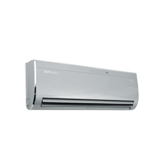

    Sigma Exclusive Serisi 9000
    baymak elegant plus (prime) 9000
    demirdöküm a5 performans 9000
    15 mt yatak odası için fiyat ve performans açısından sizce hangisi daha uygun ve en önemli kriterim sessiz çalışma dıl ve iç ünitenin sigma ultra sessiz diye geçiyor.
    Fiyat arastırması yapamadım henüz
    Merhaba.
    Sigma Exclusive serisi görsel açıdan üstündür. Verim olarak INVDME serisi ile aynıdır.
    INVDME-INVDMG,yani Plus serisi ile A5 Performans serisi aynı ayardadır.
    Baymak ise sonra listede yer alır.
    Bu bağlamda görsel açıdan farkı önemli ise
    Sigma Exclusive
    Sigma Plus - DD A5 Performans
    Baymak
    şeklinde sıralayabiliriz.
    Saygılarımla...
