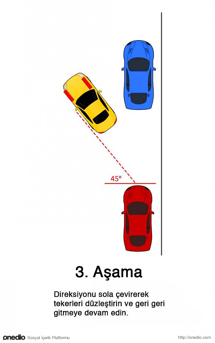

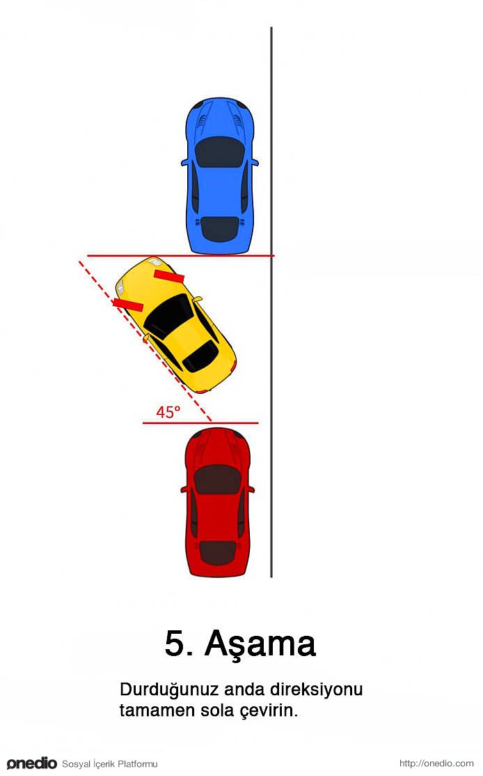

    Onedio sitesinde bir paylaşımda gördüm.. Bende aracımı park ederken aynı yöntemi kullanıyorum ama arkadaki aracın plakasınıı görme olayını bilmiyordum. Göz kararı ile geri gelip önü kurtardığı anda çevirip giriyordum. Plaka olayını denerim bir ara...
    Bu konuda sorunu olanlara (özellikle bayanlara) yardımcı olacaktır..

    45 derece aci sanki cok derin geldi ya acaba ben goz karari yanasirkende mi farkinda olmadan bu aci civarlarinda oluyorum merak ettim.

    Arabanın direksiyonunu fazla çevirmeden girmeye başlarım. Sağ arka köşeden istikamet alıp arkadaki aracın sağ ön köşesine hizalayarak girerim. Arabanın burnunu direksiyonu tam kırarak içeri sokar, ön ve arkadaki arabalar düzgün parketmişse(kaldırıma uygun mesafede yanaşabilmişse) onlara göre hizalama yaparak bitiririm.
    Ehliyet alırken kimse anlatmadı ama tecrübeyle öğrendim. Televizyonda haber izlerken kurs hocası da aynı şeyi anlattı.
