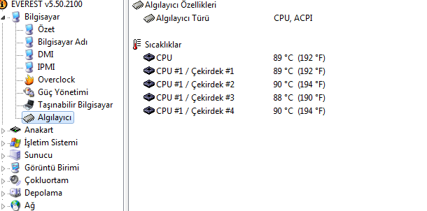

    Arkadaşlar Crysis 3 oyununu Hp 6020 et 'de deneyen oldu mu ? Ben yükledim ancak tüm ayarlar minimumdayken bile fps çok düşük, kasıyor yani. Açıkcası böyle kötü bir performans beklemiyordum. Bilgisayara da format atalı çok oldu acaba sorun benim bilgisayarda mı diye düşünüyorum. Yükleyen var mı başka ?
    edit: Laptopu alalı da 1.5 sene oldu hiç temizlenmedi acaba ondan olabilir mi ? Ama sıcaktan olsa daha bilgisayarı ilk açtıgımda açıyorum oyunu o zaman da düzgün çalışmıyor. Bir de geçen fandan tıkırtı sesleri geldi elimşe sertce 2 kere vurunca düzeldi bida da anormal bir ses çıkmadı Servise mi versem napsam
    Muhtemelen senin notebookda bir sorun var. TV ye bağlayıp 1080p medium ayarlarda bile oynadım ancak fps 30 civarıydı yanlış hatırlamıyorsam. bi ara fraps ile screen alıp koyarım.
    ısınma sorunu olabilir. kendin kompresör bulabilirsen iç kısmından dışarı doğru hava bas. bulamazsan servise. ancak servisler bu tür işlemlerde para talep edebiliyor.
    Bilgisayara format attım AMD son driver'ları yükledim gayet hızlandı gibi ama Crysis 3'ü filtreler 1x'te tüm ayarlar medium'dayken bırakın akıcı oynamayı oynayamıyorum bile
    Low'da ise fps düşük
    kesin senin bilgisayarda sorun var derseniz servise vereceğim ? Oyundan çıkıp sıcaklığı kontrol ettiğimde 86 dereceyi gösteriyordu ama zamanında BF3 oynarken de 80li seviyelere geldiği oluyordu
    edit: oyundan çıktıgımda hemen test aldım sonuç;
     HP Pavilion DV6-6020ET (LL045EA)
    oyun esnasında kasmaya başladıgı zaman alt-tab yapıp baktım bir de
    Fanımda bir sıkıntı var sanıırm hakkaten
    < Bu mesaj bu kişi tarafından değiştirildi cwr -- 16 Mart 2013; 5:28:26 >
