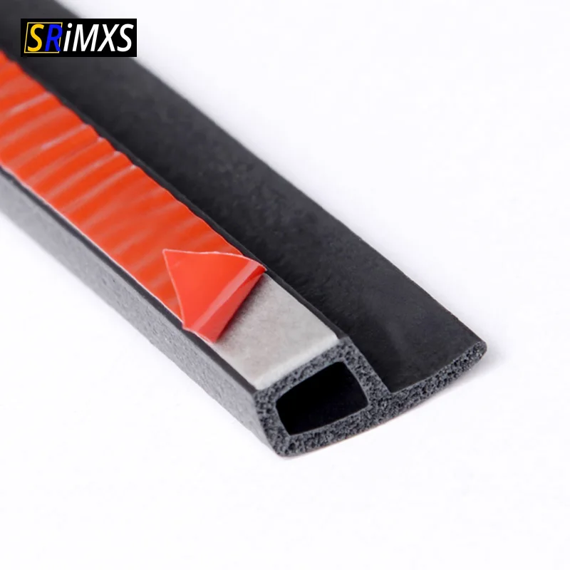

  • En zoru ön kapı ile çamurluk birleşme yerine takılan fitilin montajı. el giren alan dar zor çalışılıyor.
    Arka kapılar kapandığında iki kapının camların hizasında birleşme yerinde bulunan fitiller karşılığına örtüşmüyor.Fitilin içine fitili biraz havaya kaldıracak bişey koymak gerekiyor. Basit pencere fitili koyulabilir.
    Bağaj kapağınada üst kısım hariç fitil takılabiliyor.alt kısmına P modeli yanlarada D modeli uyuyor. Bagaj kapısının açılma şeklinden dolayı üst kısmına bir türlü hiç bir fitili uyduramadım. P ve D modellerden sipariş tekrar sipariş verip bagaj kapağınıda yapacam.üst kısmada çözüm buluruz heralde.
    Sonuç olarak en azından fitil taktığım yerler toz olmıycak. Psikolojıkmidir bilmem motor sesi yüksek devirlerde daha az geliyor gibi..
