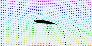

    Hızlı giden aracın hafiflemesi, ama NEYE GÖRE hafiflemesi? Burada sorunun amacını anlamak gerek. Hareket halinde bir kütlenin ağırlığı hızın exponent katı kadar artar. Yerçekimi, sürtünme, ivme, vb. gibi hususlar buna etki etmektedir. Eylemsizlik (Inertia) kanununa göre bir nesnenin hareket değişikliğine karşı gelme (mukavemet sağlama) eğilimi vardır (ing. The law of inertia states that it is the tendency of an object to resist a change in motion).
    lift / kaldırma kuvveti
    acceleration / ivme ← OTOMOBİL → air drag / sürtünme
    gravity / yerçekimi
    Otobanda bir aracı seyir hızında tutmak için üretilen enerjinin % 60'ı hava sürtünmesini (air drag) aşmak için kullanılır.
    Hız arttıkça aracın artan hava sürtünmesini aşması için daha fazla enerji sarf etmesi gerekmektedir. Hızınızı 90'dan 120'ye çıkardığınızda (% 33) yakıt da aynı oranda artmaz, daha fazla artar (% 50, 6 yerine 9 litre yakarsınız), 90'dan 180'e çıkardığınızda (% 100, 1 katı), yakıt 2 katına çıkar (% 200, 6 yerine 18 litre yakarsınız), sebebi de artan hava sürtünmesini aşmak için.
    http://en.wikipedia.org/wiki/Lift_(force)
    http://en.wikipedia.org/wiki/Automobile_drag_coefficients

  • İlginç bir konu açmışsın yine datur, az bir ara verdik şirkette, fırsattan istifade foruma girdim, bu topiği gördüm.
    Ben de bir kaç laf gevelemek isterim bu konuda çünkü bazı fizik kavramlarının yeterince anlaşılamadığı için yanlış kullanıldığını farkettim yorumları okurken...
    Kısaca itirazlarımı özetleyeyim:
    1.Aracı yukarı kaldıran şey yol ile araba arasına sıkışan hava değildir. Bir arkadaş böyle tanımlamış Lift kuvvetini... Lift kuvveti esasen Aracın aerodinamisinin bir fonksiyonu olarak ortaya çıkar. Bir araç ne kadar aerodinamik tasarlanırsa (en düşük Cx değerine sahip araçlar potensiyel olarak en yüksek lifte maruz kalabilirler). Lift kuvvetinin nedeni aracın kendisinin bir tür aerofoil formuna sahip olmasından kaynaklanır. Herhangi bir otomobile yandan baktığımızada genel şeklinin kanat kesitine çok benzediğini fark ederiz. Ger.ekten de öyledir. Aracın üstü eğimli bir form izlerken, altı görece düz, hatta dümdüzdür. Bu nedenle, aynı uçak kanadında (yaygın bir tür aerofoil) olduğu gibi aracın üstünden akan hava, altından akan havaya göre daha hızlı akar. Ek olarak aracın altında, hava filelerini yavaşlatan çeşitli engeller(egzost, karter,salıncak, torsiyon çubuğu, vs. vs.) mevcuttur. Bu engeller alttan akan havanın daha türbülant akmasına yol açar. Daha türbülant havanın yüzeye yaptığı basınç da daha fazladır. İşte aradaki bu basın farkı aracı yukarı kaldırır. Bunu zaten forumda herkes biliyordur. Meşhur Bernoulli ilkesi... Yani aracı yukarı kaldıran lift kuvvetinin kaynağı aracın formunun kanada benzemesinin yol açtığı basınç farkıdır. Bu nedenle araç ne kadar aerodinamikse o kadar lift etkisne maruz kalabilir. Kalabilir diyorum çünkü bunla ilgili bazı önlemler almak mümkün. Mesela hava akışını daha düzenli hale getirmek için aracın altı mümkün olduğunca düz tutulur (bkz. F1 otoları), aracın altı ne kadar düz olursa, hava o kadar az türbülanslı akar ve bu da aracın altındaki basıncın azalmasına katkıda bulunur. İkinci önlem aracın altını mümkün olduğunca yer yağıştırmaktır. Aracın altıyla yer arasında ne kadar az mesefe varsa, basınç farkı o kadar az olacaktır. Sanırım bir arkadaş bunun aksini söylemiş. Üçüncüsü yaygın kullanılan ters aerofoiller. Dördüncüsü diffuzer kullanımı, beşincisi kanard kullanımı, altıncısı çamurlukların yeniden tasarlanması vs. vs. Bunları gerekirse tek tek tartışırız. Şimdilik burda genel bir açıklama ile yetiniyorum. Bu bağlamda, aşağıdaki hususları da dile getirmek istiyorum:
    A. Araçın yere yakınlığı lift etkisini artırmaz azaltır, bir arkadaş aksini söylemiş, oysa doğrusu tersidir (bkz. F1, Nascar, Indıanapolis, Le mans 24H, spor ve ultra spor otolar vs. vs.) Neden? Aracın altını düzleştirir ve yere yaklaştırırken hava hücum açısını daraltırsanız, bir “venturi” elde edersiniz. Venturi, bilmeyenler için kısa bir açıklama yapmak gerekirse, içinden geçen sıvı/gaz akışını hızlandıran bir tür darboğazdır. Klasik Bernoulli denklemleri ve enerjinin korunumu yasaları uyarınca hız artınca yüzey basıncı artışa oranla azalmak zorunda olduğundan, aracın altında böyle oluşturulan bir venturi sayesinde aracın “streamlined” formundan kaynaklanan “kanat etkisi”nin yol açtığı lift kuvveti en aza indirilir. Yerden yüksek bir araç ve düz bir hücum açısı ile bir venturi yaratmak zordur. Bu nedenle aracın tabanının mümkün olduğunca yere yaklaştırılması gerekir. F1 otolarına dikkat ederseniz, nerdeyse yere yapışıktırlar. Güçlü bir venturi etkisi, lift kuvvetini dengeleyebilir ya da onu aşabilir. Bu tamamen başarılı bir tasarıma bağlıdır.
    B. Aracın altı ne kadar düzse hava o kadar hızlı akar ve bu da aracın yüzeyinden akan hava filesinin hızı ile olan farkı azaltır ve dolayısıyla basın farkı ve oradan da Lift kuvveti azalır.
    C. Lift etkisi yüzünden aracın yakıt tüketimi artmaz, azalır. Bu da sanırım yanlış ifade edilmiş. Yakıt tüketimi temelde iki kuvvetle doğru orantılıdır: 1. Rüzgar sürtünmesi (ekponansiyel artar) 2. Yer sürtünmesi (aritmetik artar) . Lift yüzünden yer sürtünmesi azalır çünkü yer sürtünmesini yaratan “contact patch” tabir edilen, tekerin yere basan yüzeyinin alanıdır. Bu alan ağırlıkla doğru orantılı, lift kuvveti ile ters orantılıdır. Bu oranın miktarı diğer (lastik hamuru, asfalt yüzeyin sürtünme karakteristikleri vs.) değişkenlerle birlikte toplam yuvarlanma direncini, bir başka deyişle, yer sürtünmesinin miktarını belirler. Dolayısıyla araca o an etki eden kuvvetlerden hava sürtünmesi değişmiyorsa (hız sabitse) lift yüzünden azalan yer sürtünmesi yakıt tüketimini azaltır. Ancak bu oran yüksek hızlarda ihmal edilebilir düzeydedir, sadece düşük hızlarda anlamlı bir değere ulaşabilir (ekponansiyel/aritmetik artış farkı yüzünden).
    2. Ağırlık (tanım gereği bir cisme etki eden yerçekimi ivmesi ise eğer) Newton mekaniğine göre hızla ne azalır, ne de artar. Bu da bir başka yanlış anlamadır. Yer yüzünün her noktasınında G (9,81 m/s2) sabit olduğuna göre ağırlık da yer yüzünün her noktasında aynı olmalıdır. Hareket halindeki bir nesnenin hızı sabitse ona etki eden yer çekimi ivmesi ağırlığı belirleyeceğinden ve yerçelkmi ivmesi de sabit olduğundan, nesnenin ağırlığı değişmeyecektir. Ağırlık nesne, ancak (özellikle düşey düzlemde belirgin olarak) ivmeleniyorsa değişir. Çünkü ivme ve kütleçekimi Einstein’ın özel görelilik teorisine göre özdeştirler. Peki, o zaman, bir otomobil belirli bir hızda (mesela 200 kms) giderken nasıl hafifliyor? Basit, aracımız bir başka nesne (hava) içinde ilerliyor ve onunla etkileşiminden doğan kuvvetlerin etkisinde kalıyor. Bu etkileşimden yerçekimi ivmesine ters yönde bir kuvvet doğduğu (aracın altı ve üstündeki basınç farkı nedeniyle) için yerçekimi ivmesi ile bu kuvvetin net bileşkesi kadar aracımız hava içinde konum değiştiriyor. Esasen olan budur ama günlük gözlemlerimiz ve standart algılarımızla örtüştüğü için bu durumu çok da yanlış olmayan bir biçimde “ağırlık azalması” ya da “hafifleme” olarak adlandırıyoruz.
    3. Yine bir başka husus: Kütle sabit değildir, hızla değişir (bkz. Einstein Özel Görelilik Denklemleri) Işık hızına yaklaştıkça kütle artar çünkü kütle ve enerji özdeştirler ve ikisi arasındaki dönüşüm meşhur E = MC2 eşitliğinde vücut bulmuştur. Bildiğimiz üzere nesneler hızlandıkça kinetik enerjileri artar. Bir nesneyi ne kadar hızlandırırsak kinetik enerjisi de o kadar artacaktır. Denklem E = Mc2’de C evrensel sabit olduğuna ve E de arttığına göre denklemde eşitliği sağlamanın tek yolu m’in yani kütklenin artmasıdır. Işık hızında ise denklem gereği kütle sonsuza gider. Yine aynı teoriye göre bir nesnenin uzunluğu da sabit değildir, hızla azalır. Yani nesneler hızlandıkça kısalırlar. Lafın özü, kütlenin sabit olduğunu, hızla değişmediğini söyleyemeyiz ancak bu değişiklik günlük hayatta gözlediğimiz veya maruz kaldığımız hızlarda ölçülemeyecek kadar düşük olduğundan prtaikte Newton mekaniğine sığınır ve “kütle sabittir” der geçeriz.
