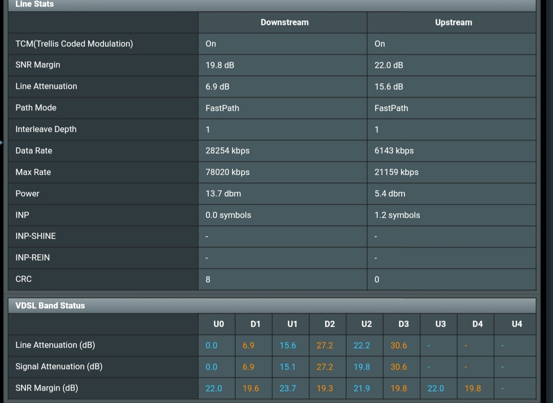

  • Hat değerlerini ekleyebilir misin?
  • The_Bilal T kullanıcısına yanıt
    Buyrun hocam.

    Türk.net te 75 mbps alabilirsiniz. Sorgulamada 50 dediğine bakmayın hat değerleriniz güzel. Benim tavsiyemdir.

    Hocam altyapı 64 desteklediği için 75 tanımlarsak kopma yaşarsınız o yüzden 50 bağlarız tarzı bir şey dediler ama?

    Dediklerine bakma hocam sen. 75 tanımlanmasını isterseniz türk.net tanımlıyor. Sonra baktınız kopma oluyor ki sanmam modeminiz de snr ayarı var bu ayar ile 64 de kendiniz sabitlersiniz.
    28mbps iken snr margin 19,
    50'e çıkarırsa 10 seviyelerine iner.
    Bu snr margin degeri ile nasıl 75mbps alacağına inanıyorsunuz? Sadece maksimum download'a bakarak mı?

    eski bir turknet kullanıcısı olarak şöyle diyeyim turknet size 100de tanımlasa alabildiğiniz degerleri verdiği için sorun olmaz. yukarıda arkadasımızın anlattıgı gibi en kotu snr değerini arttırarak hızı bir miktar asagıya cekip (eger kopma olursa) bunun onune gecebilirsiniz. benim hattım 55-60 civarı destekliyordu turknet kullanırken bana 100 tanımlıydı ben snr ile oynayarak 70lere filan cıkıyordum. ama turknet bir sey ellemezsem 60 civarı veriyordu. yani ne ise onu alırısnız sorun etmeyin.
