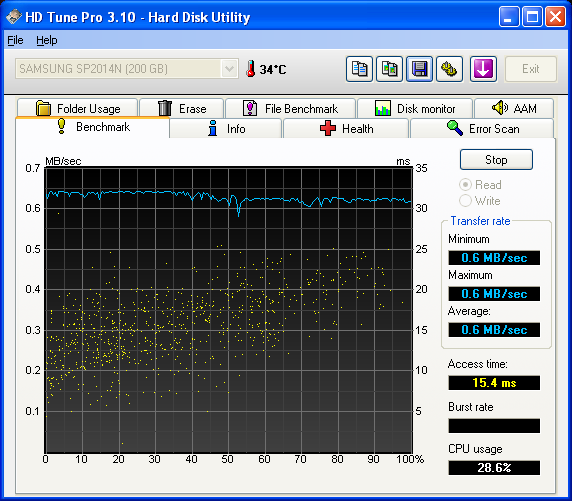

    ve büyük şok geliyor bakın bir dakika
    HDTune_Benchmark_SAMSUNG_SP2014N
     'Harddisk erişim süresi düşüklüğü' hakkında
    ben diyordum mp3ler niye takılıyor bu sorunun nedeni nedir 10000 tane mp3 var içinde aktarmaya kalksam günler sürüyor çöümü nedir 0.6 mb normal bir rakam değil

    Evet; bir problemin var, fakat test etmek yeterli değil. Tek SAMSUNG 8MB IDE 7200RPM SP2014N HDD bağlıyken test yapman lazım.

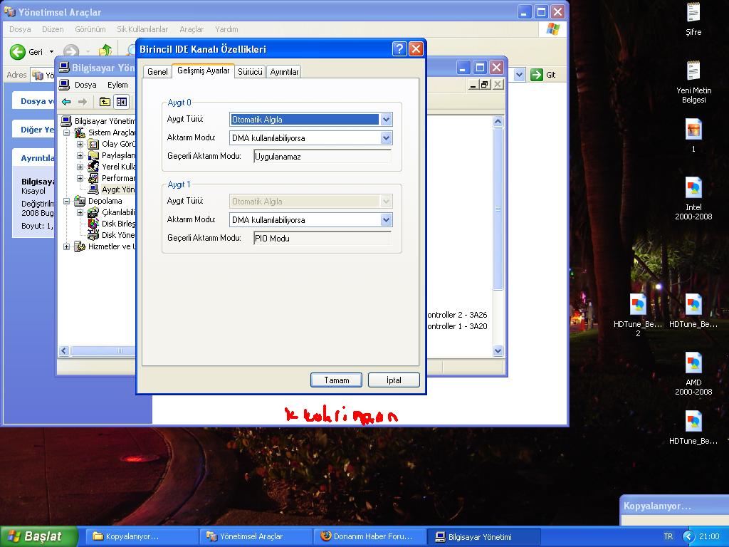

    sorunda biraz daha derine indim biraz araştırma sonucu bunları gördüm
    samsung 200 gb hdd slave durumda sadece data yüklü internet üstünden araştırdım pio modunda ve
    değiştiremiyorum

  • pio modunda olsa dahi 0.6 mb çok düşük, ayrıca işlemci kullanımıda çok yüksek. Biosda PATA disklerin AUTO PIO yada UDMA çalışması için seçenekler vardır. Yanlışlıkla PIO da kalmış olabilir, onu auto ya ayarlayabilirsin. Anakartın chipset sürücüleri mutlaka kuru olsun. Birde everest den detaylı SS koyarsan daha açıklayıcı olur.
    Orjinalden alıntı: clarion
