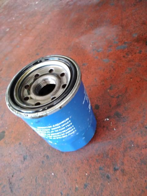

  • Bu gördüğünüz yağ filtresini netten indirdim, gördüğünüz üzere delikleri açık
    HANGİ YAĞ FİLTRESİ DAHA İYİDİR?
    Bu ise aracın orjinal filtresi, delikleri kapalı. Normalde her zaman boschun delikleri kapalı olan filtresini alırdım, parçacının elinde bosch kalmadığı için orjinal filtreyi aldım, bununda deliklerinin kapalı olduğunu görünce şaşırdım doğrusu.
    Konu tartışmaya açıktır arkadaşlar, hangisinin ne gibi avantaj yada dezavantajı vardır?

  • Hocam bu konuda bir kaç video buldum. Öncelikle filtrenin iç mekanizmasını detaylı anlatan bir video:
    Ayrıca filtre üzerinde bahsettiğimiz kapalı gibi duran delikler yağın filtreye giriş yaptığı yer. İçeride süzülen yağ da ortadaki büyük delikten motora gidiyor. Bazı markalarda açık bazılarında kapalı gözükmesinin sebebi bence tamamen kullanılan contaların renginden kaynaklı. Siyah olanlar sanki delik yokmuş gibi gösteriyor.
    Bir diğer videoda ise arkadaş aynı araç için 9 farklı markadan filtre alıp hepsinin kesip içini açmış. Gördüğünüz gibi hepsinde anti-drainback valfi mevcut. Hatta daha ilginci, videonun sonundaki her bir filtrenin toplam yüzey alanı değerlerinde. Orijinal marka filtre, bosch gibi bir markadan bile 500cm^2 daha fazla yüzey alanına sahip. Bu durumda bizim yan sanayi yerli malı filtreler ne durumda Allah bilir. Motorunu seven varsa filtresini orijinal alsın.
  • Bana ilk resimdekinin de delikleri kapalı gibi geldi. Eğik açıyla çekildiğinden açık gibi gözüküyor

  • Aynen, ilk filtrenin de delikleri kapalı. Işıktan dolayı karanlık duruyor ama açık olması lazım.

  • Bana ilk resim açık gibi geldi ama. Daha net resim bulamadım.
    Sonuç olarak beyler, açık olan mı kapalı olan mı daha iyidir?
    Ben kapalı olanın aracı stop ettikten sonra yağın kartere süzülmeyeceğinden, daha sonra ki çalıştırmada daha iyi yağlama yapacağı düşüncesindeyim.

    Hocam filtre araba üretilirken tasarlanır ve arabaya takılır, diğer firmalar da çoğu zaman aynı tasarımı kullanıp birebir aynı ölçülerde filtreyi yapar. Eğer birisinde yağın geri dönmesini engelleyen sistem varsa bence diğerlerinde de vardır.
    Farklı markalar arasındaki fark ise içindeki filtre elemanının kalitesi ve yağın akış hızı oluyor.

    Orijinalden alıntı: CeyKalDa
    filtre dediğin malzemede delik olmazsa neyi süzecek
    Bak şimdi, dikkat edersen ikinci resimde deliğin arkası kapalı. Araç çalışırken basınçtan dolayı içerdeki kapak hep açık olur, bu da yağın sürekli dolaşımda olduğu anlamına gelir, buraya kadar sorun yok. Aracı stop ettikten sonra deliğin arkasındaki o kapak kapalı kalır ve filtrenin içindeki yağ kartere süzülmez ve bir sonraki çalıştırmada daha çabuk yağlama yapar.
    Örnek vermek gerekirse geçen sene bir arkadaşım; kışları arabayı çalıştırdıktan birkaç saniye sonra göstergedeki yağ lambasının söndüğünü söylemişti, bende bu tür deliği kapalı filtre önermiş, eğer düzelmezse yağ pompası yada yağ müşüründe sorun aramasını söylemiştim. Nitekim bu filtreden sonra da sorunu gidermişti.
