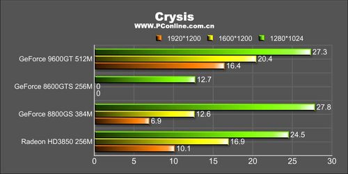

    8800 GS 384MB'nin 3850 256 MB'ye karşı durumunu gördünüz. 1,5 kat fazla belleği olan GS 384'ün başarımı içler acısı. "Absürt rakam" olan 384'le de ilgisi yok bunun.
    512'lik 8800'ler de, belleği dolduğunda aynı duruma düşüyor işte. Bu GPU_Benchmark testinde, üst çözünürlük + AA kullanılmayınca dolmuyor tabii 512 MB. 1280x1024'te, en fazla 335 MB oluyor, AA açılmazsa (XP "yüksek"te, 16x AF ile bu 335 MB. Bu testte Vista kullanılmıştır muhtemelen).
    Şöyle 1600x1200(veya 1920x1200) - 4x AA kassalar da 9600 GT 512 MB o Gpu_Benchmark'da ne yapıyor görsek. Oyun içi test sunamıyorlar, bari bu test için AA'yı açsalar. Bellek kullanımını çoğaltıp test yapmaları lâzım.
    Bu arada, 8600 GTS 256 MB'nin durumu da tuhaf. Bazı siteler, kart testi çok yavaş çalıştırırsa uğraşmayıp test etmiyorlar ve not düşüyorlar. Tabloda da "0" olarak görünüyor. Fakat, 8800 GS 384'ün 6 karelik rezil sonucunu koyan bir site, herhâlde 8600 GTS'nin rezil sonucunu da koyardı. Normâl yollarla başarım kaybı yaşayan bir kart, çözünürlük arttı diye 12 kare yerine 2 - 3 kare vermez. Burada, muhtemelen testi hiç açamadı 8600 GTS 256 MB. Ya da, bellek yönetimi yüzünden 2 - 3 kare verdi de, editörler uğraşmadılar test yapmak için.
    nVidia 5 milyon dolar mı yatırmıştı, Crysis için?
    Yatırmasaydı bir de, ne olacaktı acaba?
    O paraları kartlarını adam etmede kullansın nVidia. Çocuk kandırmıyorlar. 8800 GTS 320 MB'nin, 8600 GTS 256 MB ile aynı sonucu alabildiği testlerin olduğu günleri unuttuğumuzu mu sanıyor?
    Sanki, parayı yatıran AMD. 3850 256 MB'nin sonucuna bakın. 1920x1200'ye geçildiğinde bile beklenmeyecek bir kayıp yok kare/sn'de (elbette, 256 MB dolayısıyla biraz fazla kayıp olmuş 1920x1200'e geçildiğinde [1600x1200'e geçildiğinde de biraz fazla yavaşlama var. 3850 512 MB'de biraz daha az fark olurdu]. Ama, çok aşırı bir durum yok).
    nVidia'nın 256 MB kartları, devasa kare/sn düşüşünün de ötesinde, oyunu açamıyor. Ne büyük bir rezillik bu!
