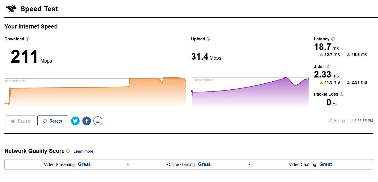

  • Selamlar,
    ISP : TT
    Konum: Ankara
    Paket: 1G FTTH
    Nokia ONT + AX82U ASUS
    https://speed.cloudflare.com sonuçlarım aşağıdaki gibi görünüyor bu saatte bu kadar paket kaybı normal mi?

  • Paket kaybı oluşmaması lazım. Sürekli bir hal mi bu yoksa ilk defa mı ypaıyor?
  • Ö1f1 kullanıcısına yanıt
    Sürekli böyle hocam.
  • Sizin paketleri birisi mi kendine paketliyor acaba?FTTH paket kaybı
    Ont yi hiç resetlediniz mi?
  • Boromir kullanıcısına yanıt
    Bende dün yaptım o sitede hız testi aynı şekilde paket kaybı var. Önceden yaptığımda online oyun değeri mükkemmel çıkıyordu.
    < Bu mesaj bu kişi tarafından değiştirildi Yavuzd58 -- 20 Mayıs 2025; 15:6:24 >
    Turknet paket kaybı problemi
    geçen yıl açıldı
  • Değerli dostlar test yaptığınız sitelerin doğruluğuna ne derece güvenilir bu sebeple alternatif sitelerden de test yapmayı ihmal etmeyin. (karşılaştırma için söylüyorum)
    Burada tek önemli kıstas var. Kullanım esnasında bir sorun yaşıyor musunuz? Online oyunlarda sıkıntı var mı? Bu şekilde daha net anlayabilirsiniz.
  • Düzelmiş bende
