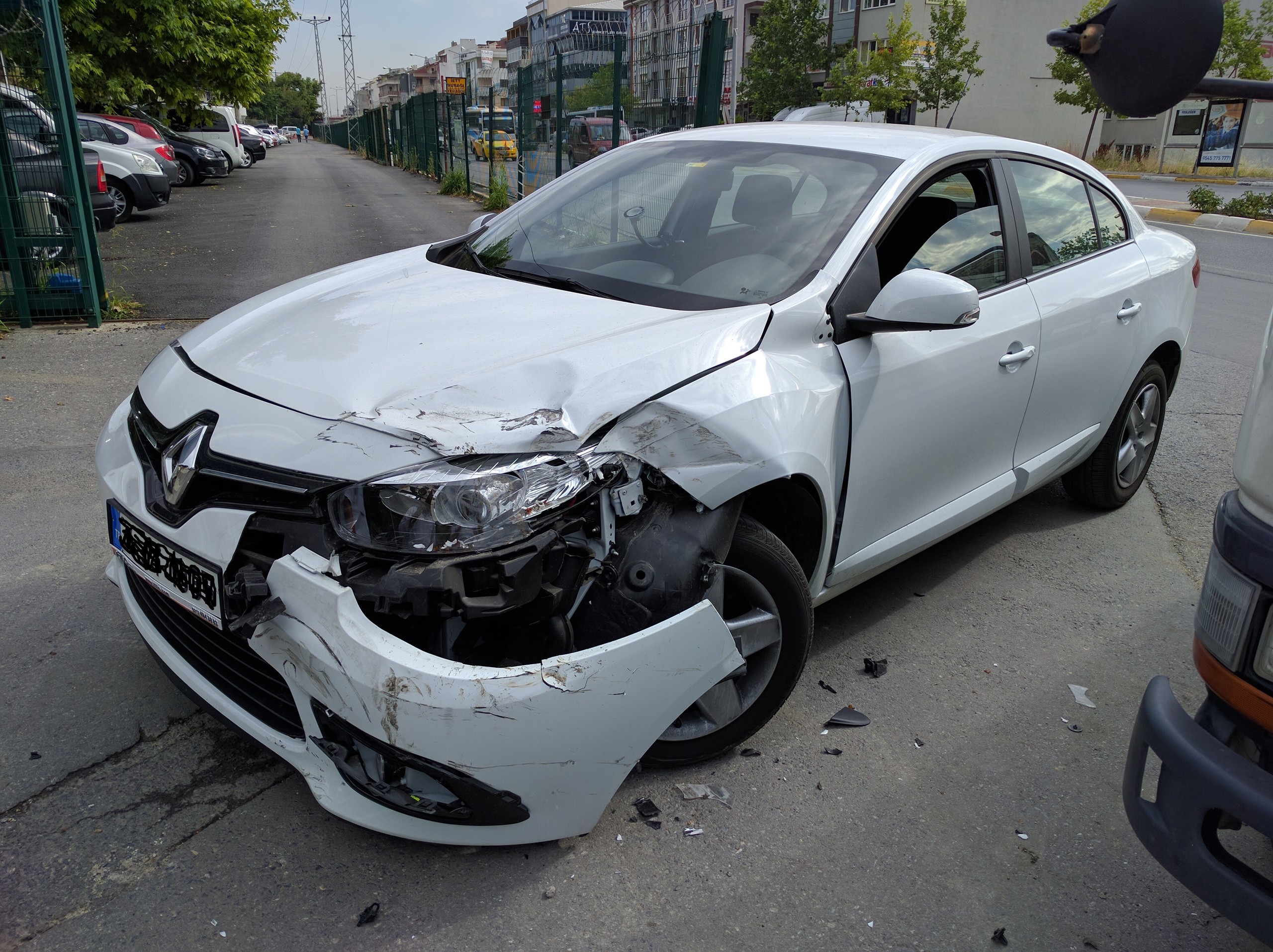

    Bugün ufak bir kaza yaptım. Şükür bir problem yok ama kafamda bazı sorular var. Bölümde de uzman arkadaşlarımız var, cevaplanır düşüncesi ile konu açıyorum.
    40-45 km civarı hızla cadde üzerinde sağ şeritten gidiyordum. Önümde kamyonet vardı. Kamyonet sol Şeritteydi. İleride bir göbek (dönel kavşak) var. Dolayısı ile sağ şeritteyim. Her zaman gidip geldiğim yol olduğu için, genellikle kavşağa girecekler sağ şeride yanaşır. Karşıya devam edeceğim için sağ şeritten devam ederken önümdeki kamyon birden sağa döndü. Sağa döndüğü an freni kökledim, sanki lastiklerin altında yağ varmış gibi kaydı ve kamyonete sağ yandan çarptım. Mesafeyi çok hatırlamıyorum ama 100 mden azdı. Fren izi yoktu. Araç çalışıp hareket ediyordu ama kapım zor açılıyordu.
     Fluence Kaza - Ciddi Sorularım Var
    Şimdi merak ettiğim şunlar:
    1) Buna benzer ani fren bir kaç kez yaptım (citroen c4 ve skoda octavia) hatta c4 ile ciddi bir frendi. Ve ABS'nin devreye girip aracın nasıl durduğunu çok iyi hatırlıyorum. Ama aynısı fluence'de olmadı. yukarıda da belirttiğim gibi sanki araç yağ üzerinde kayıyormuş gibi düz bir şekilde gitti ve çarptım. Sizce bu normal mi? ABS devreye girmeliydi değil mi?
    2) Aşağı yukarı bu hızlarda çarptığınızda airbag açılmaz mı?
    3) Bu kadar hasar almasını nasıl değerlendiriyorsunuz?
    Teşekkürler. İyi geceler.

  • kamyonete vurmussun, netur araban olursa olsun ayni bu sekilde hasar alirdi. Saselerine darbe gelmemis, hava yastigi acmasi sacma olurdu.
    Abs devreye girmistir siz anlamamissinidir ve yahutta siddeti frene basmamissinizdir.
    Ben her aldigim arabada once abs yi test ederim. Sen daha once kasitli olarak abs ni test ettinmi bu arabada ?

    Kamyonete vurmuşsun sonuçta ; hasar normal , air bag açmaması normal.

    frene şiddetli bastım,
    hayır, kasıtlı olarak test etmedim. ABS'nin devreye girmediğine eminim

  • Geçmiş olsun hava yastığı açılmaması normal bence ciddi bir sıkıntı yok

  • O aracın normalde 10-15 metre arası durması lazımdı belirttiğiniz hızda. Ayrıca havayastığının hızla alakası yok. 10 km/h hızla açılabileceği gibi 120 km/h hızla yapılan kazada da açılmayabilir. Takla esnasında da açılmayabilir. Boşuna mahkemeye vermesin arkadaşınız kullanma kılavuzunda hepsi yazıyordur.

    Pazartesi ilk işimiz mahkemeden geri çekilmek olacak.

  • ABS devreye girerse araç daha uzun mesafede durur...ABS'nin görevi hepimizin bildiği gibi aracı anında durdurmak değil,frenleme esnasında aracın tekerleklerinin kilitlenip sağa sola çekmemesi,düz bir çizgide ilerleyerek durmasını sağlamaktır...

  • Fluenceler Airbag yönünden belalı arabalar çok fluence gördüm açılacak şiddette bile Airbag acmamış.Fren konusunda ise bu tamamen lastikler ve asfalt ile ilgili bir durum.Bende Bridgestone var ani frenlerde arabayı asfalta yapıştırıyor resmen

  • Hocam gecmis olsun. Fluencelerin frenleri hic iyi degil. Hele meganelara gore anlasilir sekilde kotu.
    Kazaya gelince, airbag sensorleri biraz daha asagida diye biliyorum. Bu tip kazalarda genelde acilmiyor.
    Arac sol podyadan hasar almis. Durust olmak gerekirse, podyasi islem gormus araclara pek sicak bakilmiyor. Deger kaybi biraz fazla olacaktir. Deger kaybi davasi mutlaka acmalisiniz. Bu tip hasarlar ekspertizlerde ciddi bir hasar olarak gozukebiliyor. Podya, dgenelde sasiye kaynakla baglanan bir parca. Fotografta pek belli olmuyor ama umarim on panel, tampon demiri gibi parcalari da kastirmamistir. Su haliyle 8000-9000 lira gibi bir hasar gozukuyor bence.
