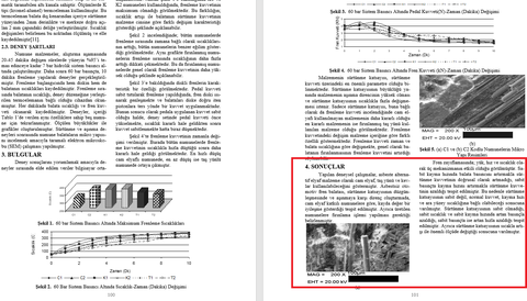

    aspes yerine alternatif malzemeler kullanan ve ses mevzusu üzerine esasında 15-20 yıldır birşeyler geliştirmiş olmaları gerekiyor.
    sürtünme katsayısına olan etki ve ses gibi...
    bilimsel bir makale'de aspes yerine cam elyaf, kevlar malzeme gibi alternatiflerin kullanıldığı söyleniyor ancak markaları bunu nasıl uyguluyor ?
