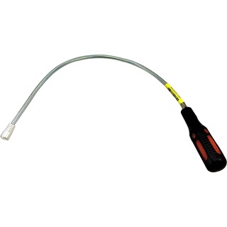

  • Arkadaşlar bugün park ampullerini değiştiriyordum ampulü yuvasına iyi oturtmamışım takarken ampul farın içine düştü.
    Uzun tornavidayla çekmeye çalıştım ama olmadı ucuna mıknatıs taksam gelir mi sizce?
    Farı sökmeden o ampulü oradan çıkartmam mümkün müdür?

  • Klavye temizleme jeliyle ya da vakumlu bir şeyle çekebilirsiniz sanırım. İzole bant ile de denebilir tornavidayı sararak.
  • Telin ucuna güçlü çift taraflı bant sarıp ampüle yapıştırıp çekebilirsiniz.

  • Bantla zor olabilir tornavidaya sakız yapıştırın kavrama daha iyi olur. Birkaç sakızı birleştirirseniz çok kolay alırsınız.
  • Hırdavatçıdan iki parça tel kestir 25 - 30 cm civarında yada farın derinliği neyse ona göre. Uçlarını yüzük gibi yuvarla. İki teli kanca, cımbız mantığında kullan. Bu yöntemle 25 cm derinlikteki gözle görülmeyen buji yuvasına düşen parçayı aldım. Sakız, bant, mıknatıs hepsi denedim. İnşaat teli en iyisi, istediğiniz şekli verip basit hareketlerle parçaları çekebiliyorsunuz.
  • Ben de ampulü motor yuvasına düşürmüştüm, zamaında internetten aldığım küçük yuvarlak mıknatıslar vardı. Bi tanesini uzun bir çubuğun başına bantladım, onunla motor yuvasına daldırıp çekmiştim çok kolay oluyor.
  • Aynı şey başıma geldi, ince plastik levyelerle çıkarmıştım. Çok dikkatli olmanız lazım yoksa benim gibi far camını çizebilirsiniz.
  • astra da basima gelmisti. arabayi egimli yere parkedip ince bir agac dalinin ucuna cift tarafli bant yapistirip cikarmistim. ama kolay degil bant fara yapisabiliyor, uygun tarafi delige denk gelmiyor falan.
