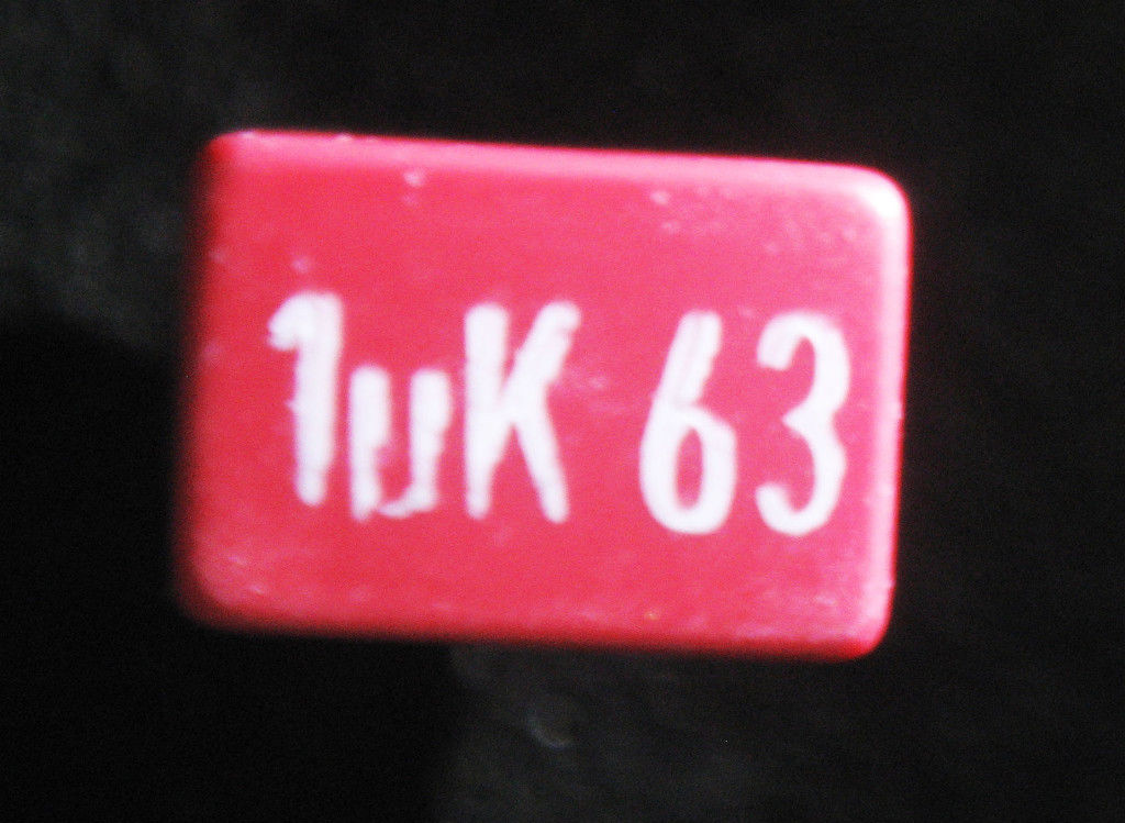

  •  en çok kullanılan transistör, kondansatör, diyot vb komponentler
    Damla tip
    polyester tip
