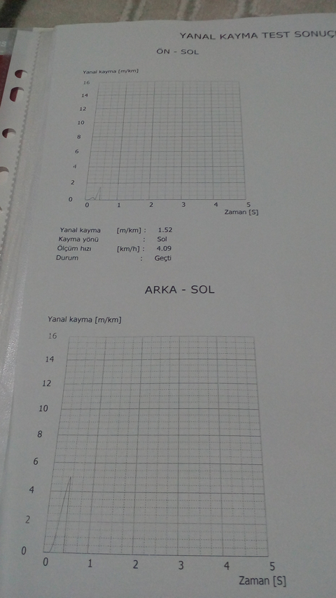

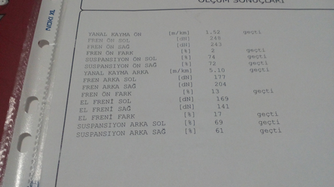

     Ekspertiz Fren ve Süspansiyon Testini yorumlayacak teknik bilgiye sahip üstat var mı?
     Ekspertiz Fren ve Süspansiyon Testini yorumlayacak teknik bilgiye sahip üstat var mı?Arac 2013 model 1.6 TDCİ Ford focus. 30bin km'de.
    Yanal kayma testinde ön sol 1.52 arka sol 5.10m/km. Arka sol için kritik yazıyor. Derecelendirme ölçütleri 2-3 iyi, 4-5 kritik, 6-11 arasi kötü. Bu ciddi bir sorunmudur? Test ölçüm sonucunda ikisi içinde geçti yaziyor. Ön sağ ve arka sağ yazmıyor. Rapor eksik olabilirmi
    Amortisör test sonuçları ön arka sol ve sağ hepsi için çok iyi.
    Güç kaybı, fabrika verisine göre %17
    Fotoğrafları yüklüyorum. Bu arada araç sahibi hiç boya yok dedi sol arka çamurlukta lokal boya çıktı. Arka sol da yanal kayma testinde 5.10 ile kritik rapor tutuldu. Lokal boya ciddi bir sorundan yani şaside vs oynamadan olabilirmi? Yani şasi işlem gördüğünden yanal kayma 5.10 cikmis olabiirmi? Expertiz şasi ile ilgili hiç rapor yazmadı. Bu normalmi?
    El freni park için geçti yaziyor, sol ve sağ için geçti yazmıyor. Bu ciddi bir sıkıntımidır veya yaptırması masraflimidir?
    Servis turbo hortumu yağlanması disk balata aşınma ve sağ aks kecesinde terleme için ortalama 1000t masraf olur dedi. Özel servis maksimum 650tl dedi. Ön arka balata 400tl aks kecesi 100t 150tl turbo hortumu. Lastiklerinde değişmesi gerekiyor. 1200tl de lastikler tutuyor.
    Sizce masrafli haliyle bu arabanın piyasa değeri nedir? Sitede 64bin civarı. 2000tl masraf çıkınca 62bin TL. Bu fiyat uygun mu?

    sırf masraf üzerinden fikir yürütüyorum.sen o masrafı 2 ile çarp. aracı alacaksan bence alma. 2bin lira indirim yaptırırsın belki ama alemin hurdasının bakıcılığını mı yapacaksın sanayide git gel uğraş olmadı başka yeride arıza versin falan.çok biliyorsa sen aracı 64 e al o gitsin arabasını tamir ettirsin. ciddi söylüyorum model yükselteceğim sırf bu tipler yüzünden araç alamıyorum. aracım çok modelli değil ama alınca bunlarla uğraşıp canım sıkılacak gül gibi arabayı sattım diye kendime kızacağım. sıfır araç baktım 80-100 bin çok saçma geldi o paraya gider arsa alırım çoluk çocuğuma kalır.
  • Aracı almamaya karar verdim. 2.elde dediğiniz gibi temiz bulmak çok zor. Arac sahibi boyasız dedi lokal boya çıktı sadece bir çizik dedi her tarafı çizik arabanın. Dingil el.freni motor vs hep sorunlu. Lastikler aldığından beri değişmemiş balatalar bitmiş. İlanda hatasız ve temiz yaziyordu Bosyere 200tl.expertiz parası verdim. Satan kişi sırf ford filo satış elemanı diye guvendim. Biz aldık servisimizde baktirdik hiçbir şey çıkmadı dedi. Lokal boyanın çıkmaması mümkün mü? Arac. Boyayi bildikeri halde söylemediler.

    Biraz geç gördüm. Önceki yazdıklarımdaki önemli noktaları zaten okumuşsunuzdur. Rapora göre önemli bir sıkıntı görünmüyor özellikle ön tarafta... Ancak arkada fren tertibatında sorun var. Lastik basınç, taban sorunu üzerinde birşey var gibi görünüyor. Disk pabuçları yada kampanalar, hidrolik ventilleri kontrol edilmeli. El freni skoruyla ilgili durumda benzer ve bunla ilgili. Önemliyse şayet bunlar çözüldükten sonra tekrar girmeli. Önde ki kayma durumu bununla bağımlı çıkmış gibi alglıyorum.
    Yani halledilmeyecek yüksek maliyetli bir sorun görünmüyor.
    Rapor eksik olabilirmi?
    Daha önce dediğim gibi raporun içeriği kadar ne şekilde yapıldığı da önemli. Yanlış yöntemlerle sağlam bir araç çürük, çürük bir araç az sorunlu gibi algılanabilir, skor üretebilir...
    Evet amortisör sorunu olduğunu hissetmiyorum.
    Güç kaybı km'sine göre yüksek çıkmış. Turbo'suna ve enjeksiyon memelerine baktırılmalı. Pek iyi sürülmemişde olabilir. 0 yağ değişimi yapıp bir süre doğru ellerde kullanarak tekrar teste çıkarsa değerler değişebilir...
    Lokal boya önemli bir sorun değildir ben hatta buna takan insanları anlamıyorum. Söylenmemesine takılabilir elbet. Lokal boya ile şasi sorunlarının bir ilintisi yok şasisel kaymalar lokal ile çözümlenemez, kapatılamaz...
    Bildiğim kadarıyla expertiz'ler şasi ile ilgili rapor düzenlemez. Zaten masraf miktarı kaynaklı değil ağır kaza harici şasi'lerde de bu tip yıllık araçlar için şasi de bir sorun oluşmaz.
    Kritik olarak belirtilen kısmın şu durum için bir önemi yok dediğim noktalara bakılarak tekrar çıkıldığında skor değişir. Bir araç bu haliyle bana göre alınır. Devasa bir masraf olacağını düşünmem.
    El freni çözümlenmesi masraflı değildir gayet ucuzdur zaten bu problem biliniyorsa yukarıda dediğim gibi skorların kaynağını teşkil eder.
