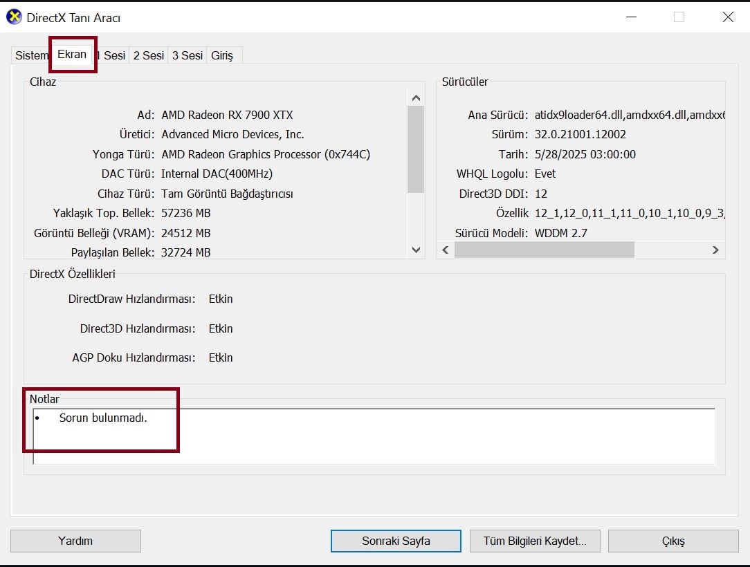

    attığınız şeyler bir fikir vermiyor. ara'ya dxdiag yazar mısınız?
    soru soracak evet deyin şu şekilde:

    Ekran Kartı Problemi
    Valla burda da bir şey yazmıyor

    orada bir hata kodu var o olsaydı directx kurun diyecektim ama sorun yok diyor. kurun yine de zararı yok. hangi sürücü kurdunuz ya da geçen ay sürücü güncellediniz mi? 566.36 kuruyorum ben eski nesil nvidia kartlara. bi deneyin en güvenilir sürücü bu bence 3000 serisi için.
