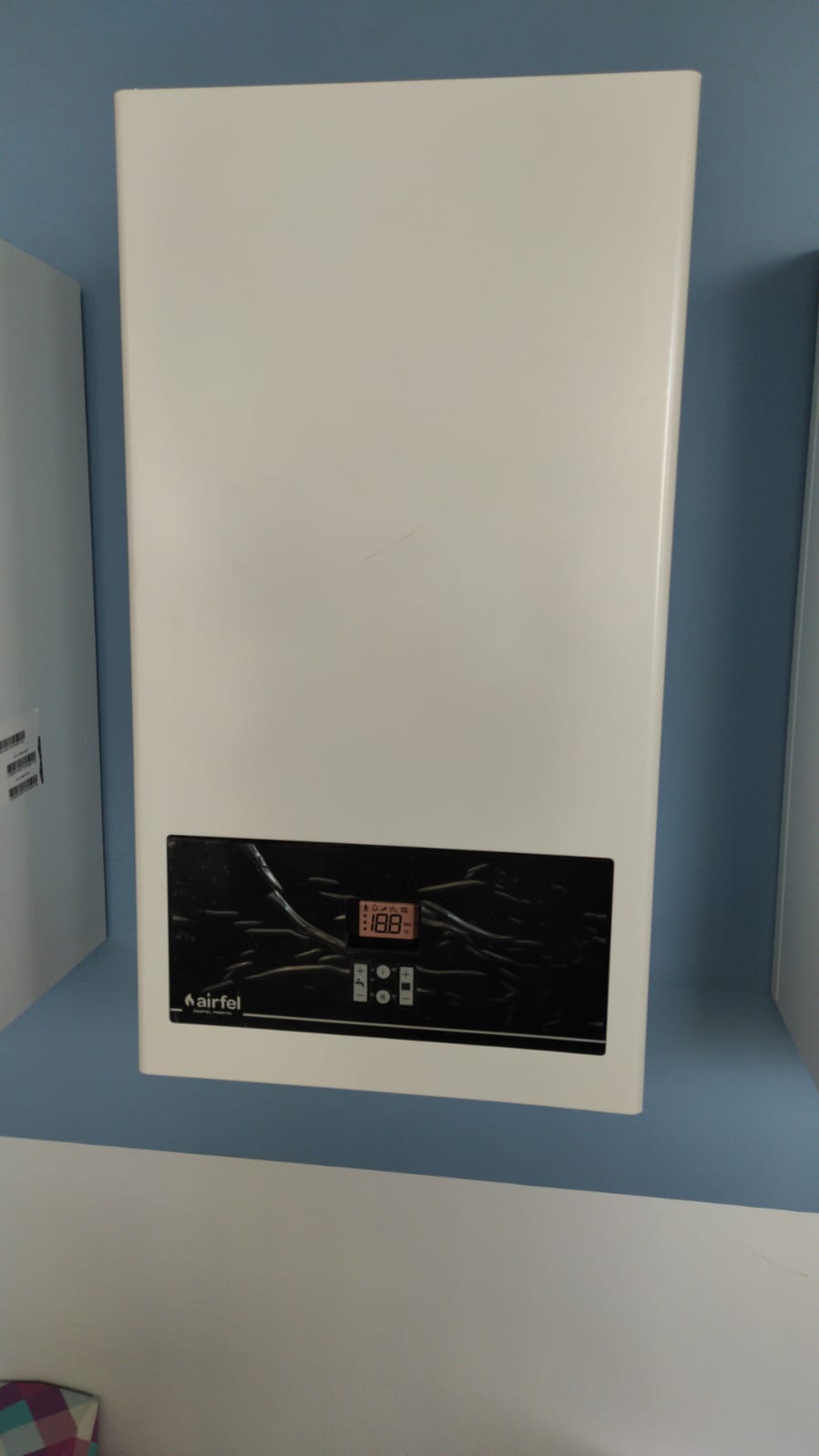

  • Hocam merhaba. Annemin evine doğalgaz dönüşümü yaptırıyoruz. Bosch condens 2200i eca premix bide airfel kombi önermiş doğalgazcı.
    Toplam fiyatlar sırasıyls 11750 10500 10000 tl. Yerin altından götürecek arkadaşlar. Bu kombilerin hangisi en mantıklı seçim olur. Airfel en ucuzu olarak işimizi görür mü faturayı en az getirebilen hangisi olur.
  • Ronon Dex kullanıcısına yanıt
    merhaba
    airfel digifel condense önermem airfel digifel premix öneririm
    condense eski teknoloji 3 eşanjörlü sistem, eca ve airfel de 5 yıl garanti avantajı var
    "Türklerin yaşadıkları her yer misak-i milli hudutları içindedir". Mustafa Kemal Atatürk
  • disintegration kullanıcısına yanıt
    bunun aynısından galiba premix dediğniz bu oluyor.
    evet bu kombi premix kesinlikle öneririm
