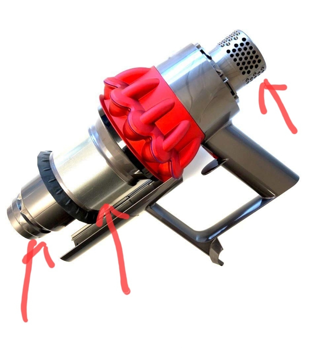

  • Merhaba Arkadaslar, Dyson V10 ilk zamanki gibi çekmiyor, 2020 sonunda almıştım, cihazda hiç bir değişiklik yok, filtresi bile değişmedi, yaklaşık 2 aydır düşük performance modunda çekmiyor desem yeridir. Ne önerirsiniz? bu başındaki filtre orjinal nerden alabilirim? düzenli temizliğini yapıyorum makinenin.

    Hocam ne kadar düzenli temizlik yapsanız da filtreyi kullanım sıklığınıza göre 2-3 yılda bir değiştirin.
    Buna ilaveten siklonları yüksek basınçlı hava tutarak temizleyin. Mümkünse lastikçide ama çevreye feci toz dağılıyor bilginiz olsun. Bende mini jet fan var. Çıkan tozları görseniz şaşarsınız.

    Ben balkonda saç kurutma makinasını yüksek ve soğuk ayarda üfleterek siklon kısmını temizliyorum. Bu da işi yarıyor ama güçlü bir saç kurutma makinası olmalı

    Hocam öncelikle cevabınız için teşekkür ederim, lastikçiye bir götüreyim bakalım belki dediğiniz gibi bir toz çıkması muhtemel.
    Orj bir filtre almayı düşünüyorum. 1900 TL miş aynen. Güçlü bir fan öneriniz var mı? Bu siklon dediğiniz yer tam neresi?
  • navigator_ N kullanıcısına yanıt
    Hocam şeffaf hazineyi çıkarın ve kalan bölgeye dıştan ve içine doğru tazyikli hava verin.
    Bende şöyle bir hava üfleyici var. Lastikçide sıkıntı çıkabilir.

  • Dyson sitesinden 1.899 tl ye aldığım orjinal Hepa filtreyi denedim, cihaz ilk günkü gibi çekmeye başladı, yeniden doğdu; tavsiye ederim ,tabi pahalı bir tane de yedek alıcam trendyoldan bir onu deniyim.
