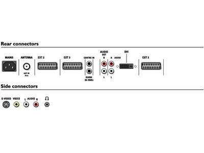

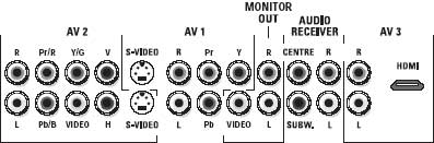

    Burada senin modeli göstermiş, arkasında HDMI var. DVI, HDMI'ın olduğu yerde ise, onun hemen yanında ses girişleri var. Zaten AV1, AV2 ve AV3 diye ayrılmış. Sen AV3'ü kullanacaksın. Seste de AV3 kaynağını seçeceksin.
     DVI GİRİŞLİ PLAZMAYA SES İLETMEK :(
    Eğer TV'nin arkası yukarıdaki gibi ise, o zaman da DVI'ın hemen solundaki girişi kullanacaksın. PS3'de de doğru çıkışı seçersen, sorun kalmayacaktır.
