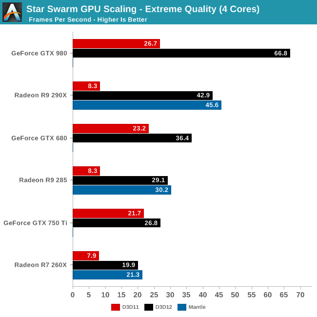

    GPU Scaling Testleri

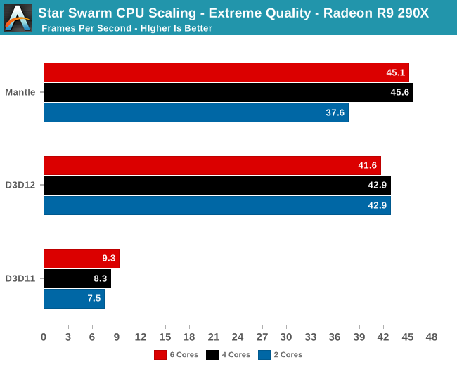

    CPU Scaling Testleri

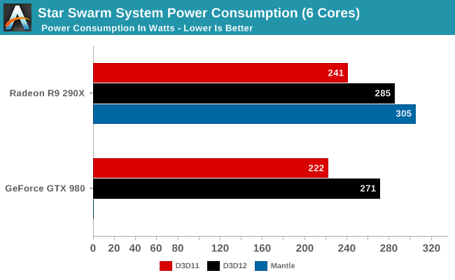

    DirectX 12 vs Mantle FPS ve Güç Tüketimi karşılaştırması

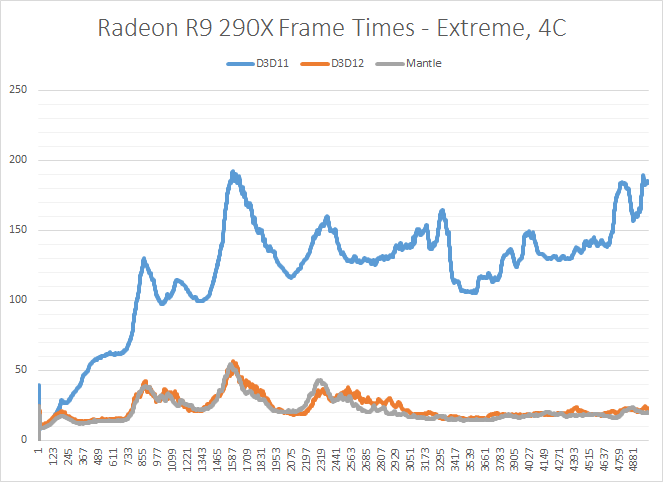

    DirectX 12 vs Mantle vs DirectX11 Frametime Testleri

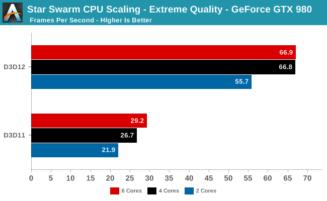

  • DX 11'e göre ölçekleme çok iyi görünüyor, DX 12'nin sayesinde işlemcilerin ömrü uzadı, daha önemlisi gerçek getirisini görebileceğiz AMD iyi ki Mantle API'sini çıkarmış.
    GTX 900 serisi donanımsal olarak DX 11.3 ve DX 12 feature level 12 desteği sunuyor, eski kartların bir kısmı da yazılımsal olarak DX 12 desteği sunacak, bakalım aralarında avantaj ve dezavantaj olarak ne gibi farklılıklar göreceğiz.

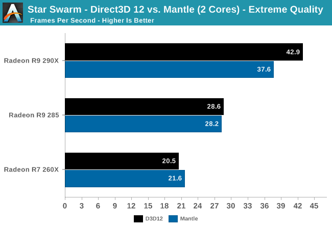

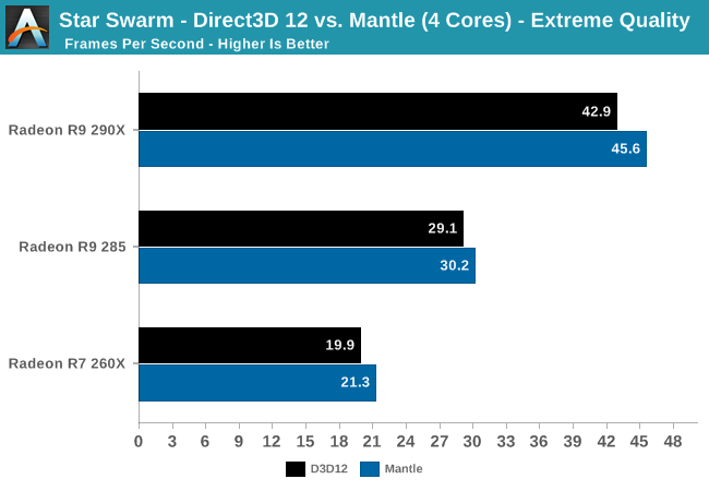

  • En azından AMD kullanıcıları Mantle desteği olmayan oyunlara Mantle beklerken, DX12 ile Mantle desteği olmayan oyunlarda Mantle ile aynı FPS 'de oynayabilecek gibi görünüyor. Güzel bir gelişme AMD kullanıcıları açısından.

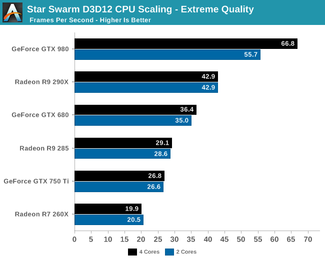

  • 680'de de ciddi getiri olması güzel. 980'e göre farkın az olmasının sebebi Dx12 desteğinin kısıtlı olması mı, GPU gücünün azlığı mı? Bunu anlamamız için, bir de 780 Ti sonucu koysalar iyi olurmuş.
    Tabii ilk örnek olduğu için, çok takılmamak gerekiyor.
    Bu arada, AMD kartlarda Dx11 sonucu çok düşükmüş. Ya Nv'nin 337.50 sürücüsü fark yaratmış ya da Mantle getirisini abartmaya yönelik bir optimizasyon varmış.

    mantle ve dx12 ile birlikte işlemciler artık oyunlar için önemini büyük ölçüde yitirecek..
    muhtemelen amd işlemcilerin de oyunlarda darboğaz sorunu büyük oranda bitecek ve yüksek seviye ekran kartları içinde artık amd işlemciler rahatlıkla kullanılabilecek..
