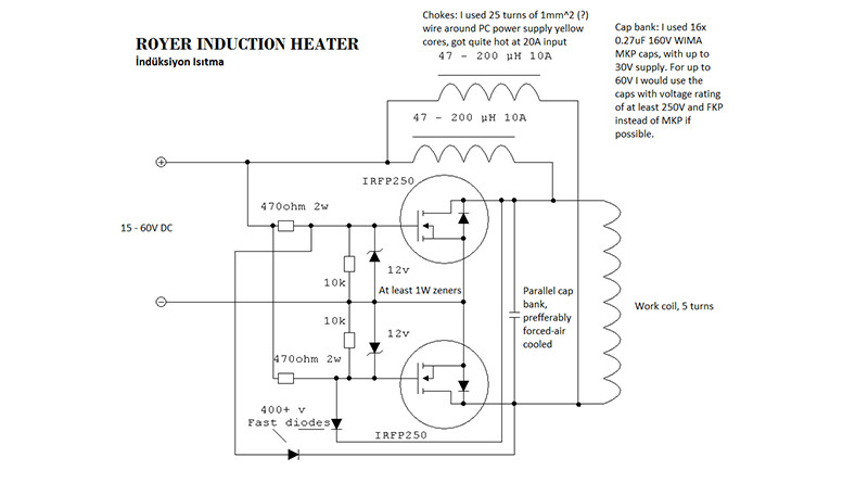

  • Arkadaşlar merhaba, aşağıdaki şemada 47-200 uH. olarak belirtilen bobinlerin devre üzerindeki görevi nedir ne işe yarıyorlar?
    Devre üzerindeki bobinin görevi
    Ayrıca bu devre uygun mosfetler kullanılırsa 300 volt dc besleme ile çalıştırılabilir mi?

  • buna benzer bi konuda arkadaşımla konuşuyorduk galiba enerjinin frekansının ayarlanması ile ilgili söylemişti.
  • Benim anladığım kadarıyla devrede akım sınırlama görevi görüyor. Zaten girişe seri bağlı. Bobin 10a değerinde...
    Orijinalden alıntı: ONY86
    Ben bunu denedim o bobinleri önce 50uh. sardım çıkış frekansımı kontrol ettim 50 khz. idi sonra bobinleri 200uh. yaptım çıkış frekansım yine aynıydı.
    Devrede frekansı sadece çıkış (iş) bobiniyle oynayarak değiştirebiliyorum.Kullandığım bobinin çapı 50mm. 5 tur bu şekilde 50 khz çıkış frekansım oluyor 100mm. çapta yine 5 tur bobin sardım bu sefer çıkış frekansım 80 khz. e çıktı.Anladığım kadarıyla bobin endüktansı arttıkça çıkış frekansı da artıyor.
    Orijinalden alıntı: mustyyyyy
    Yani bu şu mu demek ben mosfet sayısını ne kadar arttırsam da 10 amperden fazla akım çekemicem doğal olarak güç alamicam bu devreden? Zaten devreden 700-800 watt çekmeye başladığımda o iki bobin bayağı bir ısınıyor.
    Ben bobinleri 1.5 mm. telden 100 uh. ayarladım daha büyük bir nüve alıp 2.5 mm. telden sarmayı düşünüyorum yüksek güçler için.
    Fakat benim bu devreyi bir şekilde şebeke gerilimi ile çalıştırmam gerekiyor (doğrultuktan sonra) buda yaklaşık 300 volt ediyor DC.
    Bunu henüz denemedim şimdiye kadar devreye uyguladığım en yüksek gerilim 50 volt DC (3 kw) fazla bir voltaj seçeneğim yok 130 volt AC (5 kw) çıkış veren bir transformatörüm var önce bununla deneyip netice alırsam şebeke gerilimini doğrultup o şekilde çalıştırmayı düşünüyorum fakat emin olamadım.
    Bu konuda sizlerinde fikirlerinden bilgi ve tecrübelerinden yararlanmak isterim.
  • Devrenin yapısı astable-multivibratör. Tüm elemanlar özdeş olduğundan kare dalga üretir. Devredeki şok nüveli bobinler mosfetlerin sürdüğü ana yüktür. Şok nüveli bobinlerin temel özellikleri ise akım ile gerilim arasında faz farkı oluşturmaları.
    Devrenin esas çalışma prensibi ise osilatörün birbirinden zıt iki çıkışını bobin ile sürmek.
    Osilatördeki birinci mosfet iletimdeyken onun sürdüğü bobin üzerinde voltaj biriktirir. Bu transistör kesime gittiği anda bobin uşlarında emk dediğimiz ters gerilim oluşur.
    İlk transistör kesime gittiği anda ikinci transistör iletime geçiyor ve diğer bobini enerjiliyor.
    İlk transistör kesime gittiğinde ona bağlı bobin üzerindeki gerilim + besleme gerilimi eklenir. Çıkış voltajı artırılır. Bu sırada ikinci transistör iletimde olduğundan o taraftaki çıkış transistör üzerinden şase potansiyeline bağlanır. Bu sayede İndüksiyon bobini beslenir. Aynı durum diğer fazda da gerçekleşerek sonsuz döngü sağlanır. Sürekli değişen alternans sebebiyle bobinler sürek şarj deşarj durumda kalırlar.
