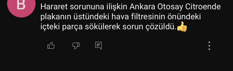

  • Üstteki linkte şöyle bir yorum var. İlk defa duydum bu arada bu sorunu, c3 teki 110hplik motora özgü olsa gerek

  • malesef hocam kapak söküldük sonrada çok kişide sorun devam ediyor

  • Crossland içinde benzer sorun yaşayanlar mevcut. Kar kapağı söküyor çoğu kişi. Bizdeki araç 2022 model en sıcak dönemde ege kıyıları yapıldı acımadan basıldı hararet problemi yaşamadık

  • bu araçlar İskandinav ülkeleri için mi üretilmiş acaba? arkadaşımın crosslandı ile 15 km yol yaptık, indiğimizde motor kaputuna el değmiyordu o kadar sıcaktı. ön panjurdan bişeyler söktürdü değişiklik yok diyor hala.

    hocam bu kasalarda plaka üstünde radyatör önünde kar ve soğuk için muhafaza kapağı var.Muhtemelen yeterli hava girmediği için hararet yapıyor.
    Bende bu kapağı söktüler serviste
