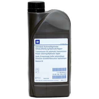

    Normalde ben daha uygun olan dexron 6 alacaktım ama size olmaz dedi. Tam da emin olamadım bende. Aklımdaki buydu
    urun.n11.com
    Dexron 6 Otomatik Şanzıman Ve Direksiyon Yağı (gm) - n11.com
    https://urun.n11.com/motor-yagi/dexron-6-otomatik-sanziman-ve-direksiyon-yagi-gm-P426358136
    Oem 1940184

    Bende araştırdım şöyle bir bilgiye ulaştım.
    Yağın üzerindeki resimde corsa d yazıyor. Sanırım bu yağ.
    Gm marka olan 110 120 tl muadilini bulmak lazım
    Bu yağ olmuyor anladığım kadarıyla
    urun.n11.com
    Oem 1940184
