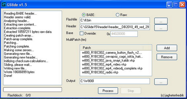

    * Programı açıyoruz ve Flashfile bölümüne, telefonumuza ait olan main dosyasını seçiyoruz.
    * Header bölümüne ise program ile beraber gelen header klasöründen telefonumuza uygun olan dosyayı seçeceğiz.Örnek: K750i= 288, W800i= 291, W810i= 343 blocks flashlama yapar. Bu bilgileri gözönüne alırsak, K750i ve W800i için sonu 291, W810i için ise sonu 344 ile biten dosyayı seçmemiz lazım.(zaten secili siz sadece kontrol amaclı yine de secin)
    * Patch ya da patchleri Add düğmesine basıp bilgisayarımızdan bulup seçiyoruz.
    * Output seçeneğinde ise oluşturacağımız main dosyasının kaydedileceği yeri belirtip dosyaya bir isim veriyoruz.
    * Process düğmesine basıyoruz ve dosya oluşturuluyor. Kısa bir yüklemenin ardından aşağıdaki resimdeki gibi ekranda Done! yazısı çıkacak ve artık patchli main dosyamız kullanıma hazır.
    *Xs programı yardımıyla hazırladıgımız maini tele atıyoruz(3.resimde oldugu gibi)...(cam driver da bir patch'dir ama o Gslide15 ile yapılamaz!!!
    UYARI: GSlide15 ile hazırladıgımız patchli maini Xs++ yardımıyla tele atarken sadece main atıyoruz...Yukarda vermiş oldugum Frimware dosyalarının icinde FS de var sizin aklınız karısmaması için söyle bişiy söyleyim dosya boyutu büyük olan main dosyasıdır...
