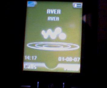

  • yalnız bu telefona hareketli menu yüklerken izlenilen yol çok garip xs++ da files_to_upload/tpa/preset/system/menu/içine resimlerle author.txt ve menu.ml files_to_upload/tpa/system/layout/layout.xxl olarak tarif ediliyor sonra fsx işlemi yapılıyor ya benim telefon o işlemden sonra açılmadı ek olarak bi şey yapmak gerklimi??? (daha sonra fl.bin yükleyince menü yüklenmiş bi vaziyette telefon karşıma çıktı problemsiz.halla hallaa) bide üstad far manager daha kolay gibi geliyor ama hala kullanamıyorum bi yardım.edersen.saolasın.(unutmadan bu fl.bin ler değişiklik gösterdiği oluyomu fs ne işe yarar)
