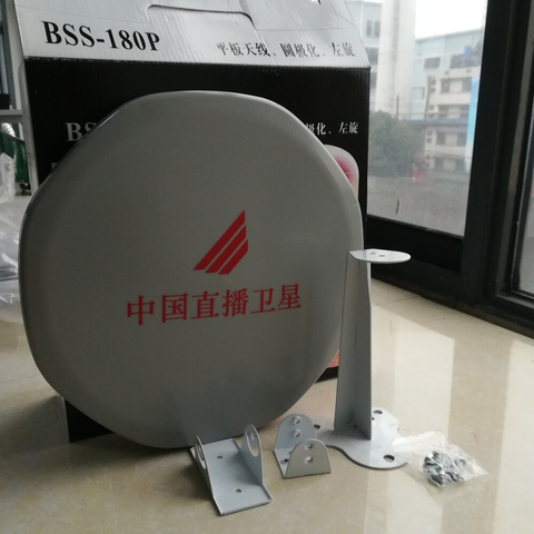

    5-) Pencere önünde, pencere dışında ya da balkonda şu türden uydu anteni kullanılabilir ;

    Çalışmaktadır. Fiyat bilgisi için ;
    Satıldığı yer ;
    https://tr.aliexpress.com/item/32869412671.html?spm=a2g0s.9042311.0.0.775e4c4dxfNuwY
    Bu antenden ben bir tane sipariş verdim. Benimkisi hobi olduğu için sipariş verdim. Değilse, bu tür antene ihtiyacım yok yani... Geldiğinde balkona bağlayıp test edip, sonucunu paylaşırım. Gelmesi, kurması derken, tahminen 2 ayı bulur.

    Link'teki bahse konu anteni bugün teslim aldım ama üründe anten içindeki plastik/bakalit montaj yerlerinde hasar var. Durumu anlaşmazlık açarak aliexpress 'teki satıcıya ilettim. Satıcı hasarlı ürünün geri iadesini isteyecek sanırım.
    Ürünün geri iadesi istenmese bile, antenin performans testini yapamam. Çünkü ürünün içindeki elektronik devreleri dış ortamdan koruyan bakalit kapağın içinde duran "anten ana gövdesi", oynak vaziyette durması nedeniyle, uyduyu odaklayamayacak ve sinyal zafiyetine neden olacaktır diye tahmin etmekteyim. Yani yenisi gelene kadar test yapamayacağım maalesef...

  • Yo, benimkisi yalnızca hobi... Yıllardan beridir uydu ekipmanlarına harcama yaparım. Maksat, bu ürünün performansını görüp değerlendirmek içindi.
    Dıştaki plastik/bakalit olan parça; cihaz içini dış ortamın olumsuzluklarından korumak için, muhafaza kapağı şeklinde işlev görmektedir.
    Antenin içinde 25 cm çapında dairesel metal bir parça var. Yuvarlak metal parçanın üzerine serpiştirilmiş vaziyette led'e benzer elektronik devreler var.( Bu minik parçanın elektronikte anılan adını yazıp ta kafa karıştırmak istemem. ) Bu serpiştirilmiş elektronik devreler klasik çanaklardaki lnb'nin görevini yerine getirmektedir. Yani 25 cm çapındaki metal parçanın yüzeyine serpiştirilen bu parçaların tamamı uydu sinyalini toplama görevi görmektedir.
    Bakalit koruyucunun içindeki yuvarlak metal disk sağlam ve çalışır vaziyette. Aliexpress'teki satıcı ürünü geri yolla derse, muhtemelen göndermeyeceğim. Çünkü gönderi ücreti ödemek istemiyorum açıkçası. İçteki metal diski, bakalit parçaya içten silikon ile sabitleyip kullanırım artık. Satıcı eskisini istemeden yenisini gönderirse, elimdekini tamir etmeye uğraşmamış olurum.
    Balkon korkuluğu, yuvarlak alüminyum borudan imal. Alüminyum korkuluğa bu anteni bağlamak için aliexpress'te alüminyum kelepçe siparişi verdim. Pas yapmasın diye Krom-nikel civata ve somunları da yerel piyasadan temin edeceğim. Yanı montaj işlemleri biraz zaman alacak.
    Hasılı; eğer bu antenin sinyal kazancı merkezi sistemden daha iyi ise, tuner'i zayıf uydu alıcılar bu antene bağlanılır ve merkezi sistemin yarattığı olumsuzluklar bu antenle aşılmış olur. Bakalım... Önümüzdeki birkaç ay içinde test edip kanaatimi paylaşacağım.
