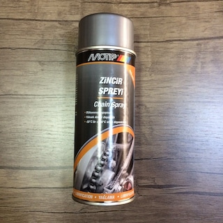

    Hocam temizleyici ve yağlayıcı setler var. Aşağıdakilerden hangisini alayım sizce? Bir de sürekli yıkamak zarar verir diyenler var. Aşırı kirlenmedi ise silmek daha iyiymiş. Zincir temizlerken de alttakilerden kullanmayın diyenler var. Komple pril ile yıkayın diyorlar. Herkes farklı bir şey söylemiş. Hangisi doğrudur? Bisikleti alalı 2-3 ay oldu. Kendi bakımlarını servise yaptırdım. Onun dışında bir kere ıslak bez ile sildim sadece kadroyu. Şu an yine toz var. Aşırı pislik yok. Fakat arka janta çok yağ bulaşıyor. Servis zincire nasıl yağ kullandı bilmiyorum fakat ondan mı geliyor acaba? Ne yapayım sizce? Teşekkürler.
    urun.n11.com
    Motip Zincir Sprey 400ml Made İn Holland - n11.com
    https://urun.n11.com/diger-yaglar/motip-zincir-sprey-400ml-made-in-holland-P101986427
