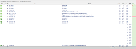

  • Yaklaşık 1 hafta kadar önce Millenicom'a geçiş yaptım. Geçen hafta cumaya kadar epey iyi hiçbir sorun yoktu. Yalnız cuma akşam saatleri Fifa 23'e girdiğimde +30ms ping artışı olduğunu gördüm. Sonra tracert ve ping testlerinde nereye ping atarsam +25,30ms arası bir artış olduğunu gördüm. Genel bir problemdir diyip diğer insanlara da sordum fakat kimsede bir sorun gözükmüyordu. En son yaşadığım il olan Adana'dan Millenicom kullanan bir arkadaş buldum ve ona testler yaptırdım aynı hoplardan geçmesine rağmen pinginin gayet normal değerlerde olduğunu gördüm. Görselleri aşağıya ekliyorum hat değerleriyle birlikte. Sizce sorun nedir?
    Bu arkadaşın amazon sunucusuna aldığı değer :
    Bir Garip Ping Problemi
    Aynı dakikada benim yapmış olduğum test :
    Bu da hat değerlerim :
    Ben hiçbir şey anlamadım yani 5 gün her şey iyi giderken neden bir anda bu hâle geldi? Millenicom'u defalarca aradım hız sorunu dışında yardımcı olmuyorlar. Şikayetvar'a yazdım aradılar teknik ekibe ileteceğiz diyip geçiştirdiler resmen.

    Kafam algılamadı. Hatta sorun yok, 2 farklı modem denedim modemler sağlam, PC sağlam ama şehrimdeki başka bir Millenicom kullanıcısı aynı yolu kullanarak benden 30ms daha düşük değerler alıyor.
  • Traceroute da ilk bağlandığınız 10.70.130.70 ipsine heralde Adanadaki millenicom santrali arkadaşın 5ms ile bağlanıyo sen direk 30ms ile başlıyorsun. Fark buradan oluşuyor gibi gözüküyor. Gibirnetteki yaptığın bağlantıda da ilk bağlantı noktasına 21ms gibi yüksek bir değer ile bağlısın. Gibir kullanan arkadaşına da sor ya da sana aynı ip adresine yaptığı traceroute yolladıysa oradan bak bakalım ilk bağlantı noktası kaç ms. Onun da öyle 6-7 ms çıkarsa sorun daha adanaki santrale ulaşamadan başlıyor demektir. Senin cihazdan olabilir, bağlandığın kutudan olabilir orasını tabiki bilemem. Benim fikrim bu yönde.
  • namor N kullanıcısına yanıt
    Hocam normalde zaten en düşük benim aldığım ping değerlerini alabilirsiniz bu ilden. Yine de kendisinden istedim gelince sonucu buraya atacağım.
    Dediğiniz gibi 10.70.130.70 ipsine çok yüksek bir değer ile bağlanıyorum. Acaba hattın modu interleavede falan mı geçti diye baktım asusu takıp onda da fast path yazıyor. Bu fark neyden kaynaklanıyor anlamadım. Belki santraldendir diyip gıbırla denedim onda düşük çıktı mesela. Santralle alakalı olsa yüksek çıkardı gibi.
  • simos35 kullanıcısına yanıt
    Tamam ama test yaptırıp yollattım dediğin arkadaşın da Adana değil mi ? O 5 ms alırken sen 30 ms alıyorsun aynı yere. Yani büyük ithimal ile o Adananın içindeki santral ve Adananın içindeki bir santrale alınan 5ms normal 30ms normalin üstü. O yüzden belirtmek istemiştim.
    Evet evet anladım demek istediğinizi. Zaten gıbır kullanan arkadaş test yapıp atsın onu da buraya atacağım. Gıbır için değerlerim muhtemelen onunkiyle aynı çıkacak o gıbırdaki 20ms civarı alınan hop muhtemelen İstanbul'da.
    Millenicom ile olan sorun neden kaynaklanıyor bilemedim. Statik ip bile alıp denedim sonuç aynı.
