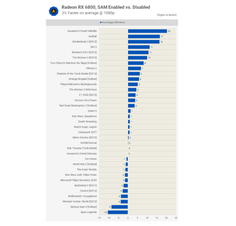

    E.kartı üreticileri ve işlemci üreticileri ha bire bi sürü özellkler ekliyorlar. Bazıları da abartıldığı kadar değil .Bu SAM özelliği de oyununa göre değişiyor. Bazı oyunlarda artış olurken, bazı oyunllarda da eksi/kayıp bile olabiliyor Aşağıda techspot sitesinin bi çok oyunda SAM açık iken oyununa göre kazanç veya kayıpları göstermiş.
    Kazanç ve ya kayıpların ortalamasını alınca , ortalama yüzde 3 lük bi artış var denmiş.
