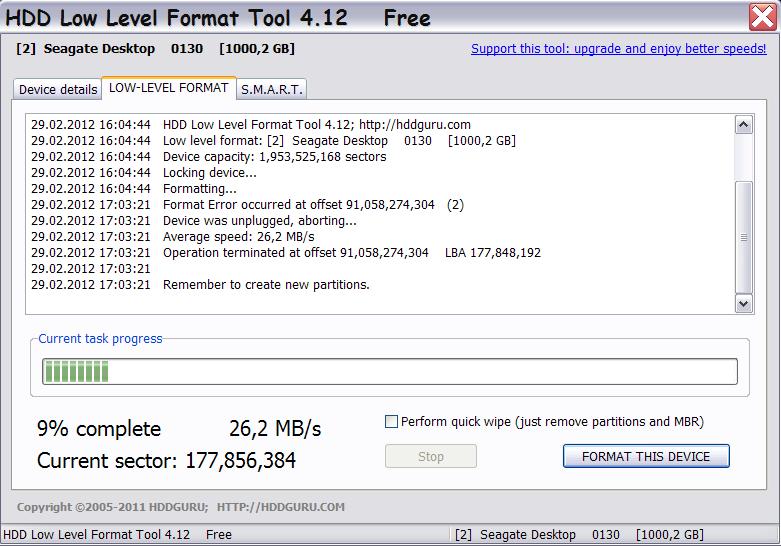

  • Merhaba arkadaşlar şu konuyu yeniden bir canlandırayım... Sizin yönteminiz HDTune ile bulma bende başarısız oluyor çünkü takılıyor belli bir sector den sonra :( benim hdd 1 TB 3.5" seagate kutuda harici kullanıyorum fiziksel bir darbeye maruz kalmadı fakat kendiliğinden sector hataları çıktı bende Hard Disk Low Level Format Tool ile biçimlendirmeye çalıştım toplam 1,953,525,168 sector var ve önceleri 6,000,000 sectorlerde sonra 12.000.000 sectorlerde 66.000.000 sectorlerde taklıyordu bunların hepsini atlıyor şimdilik fakat 177,741,696. sectorden ileriye gitmiyor HDTune ile tekrar açtım ve durum eskisinden de kötü oldu takılana kadar 15-20 sector oluyordu ki taranan kısım neredeyse yarıya kadar geliyordu şimdi ise baştan daha 5 kademe ilerliyor HDTunede ve 4 kırmızı 1yeşil :(
    Benim için önemli olan şu ilk adımı atlatabilmek resimde ki gibi acaba 177,741,696. sector mu yoksa LBA 177,848,192. sector mu hatalı bunu kitlersem Hard Disk Low Level Format Tool'la biçimlendirmeye devam edebilir bozuk sectorleri bir nebze tamir edebilirim. Ubuntuda hdd yi açtığımda daha rahat işlem yapabiliyorum fakat XP de tıkanıyor. İkisinde de yavaş biçimlendirme yapmıyor hızlı biçimlendirme yapabiliyorum. Sizin yaptığınız gibi raw yapamıyorum çünkü dağınık şekilde bad sectorler 10'a bölmeliyim ki aradakileri raw yapıp buda çok zor zaten bu kadar bölümlenmede yapılamıyor.

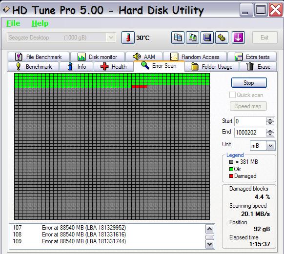

  • ilk kısımlardaki 8-9 tane dağınık halde olan bad sectorleri halletim fakat burdan ileriye gitmiyor HDTune ile zero fill de yaptım gene burda takıldı. Hdd raw biçimde şimdi resimde görüldüğü gibi bu kısmı bölüm oluşturarak raw olarak bıraksam gerisi normal işler mi?
     Bad sector ve düzeltme yöntemleri
    5 satırı saf dışı bıraksam
    5*50=1250 kare
    her kare 381 MB
    1250kare*381mb=476250 mb fakat ilk anlatımdaki yapılan işleme göre (476250*100)/953488 (1TB)=47625000/953488=%49.94 çıkıyor yaptığınız hesaba göre, resimde görüldüğü üzere buranın %49luk bir dilim olmaması gerekir. Nerede hata yapıyorum?

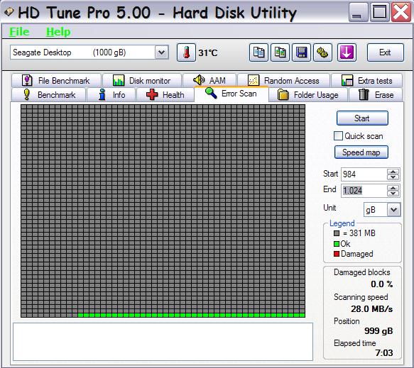

  • Sorunu kısmen çözdüm gibi arkadaşlar HDTune ile yarıda kısım yukarıda 92 GB takılı kalıyordu bende start ayarını 95 GB yapıp başladım bad sectoru atlattım ve attığım low level ve zero fill formatların faydasını gördüm geri kalanda sadece 2 bad Sector var.
    buda yarım kalmıştı sabah baktığımda ve geri kalanını tekrar 984 GB tan start yapıp başlattım ve diğer sectorlerde sorun olmadığını gördüm.
    Demek oluyor ki benim bad sectorlerim ortalama ilk baştan 109-110 Gb içinde kalıyor. Şimdi ben diski biçimlendirip 2 ye bölsem 120 GB lık kısmı RAW yapıp gerisini NTFS olarak yaparsam bu geriye kalan yaklaşık 880 Gb normal işler mi yoksa disk okurken RAW da olsa oradan geçeceği için HDD' nin iğnesi takılı kalır ve verileri okumada zorluk çıkartır mı?
