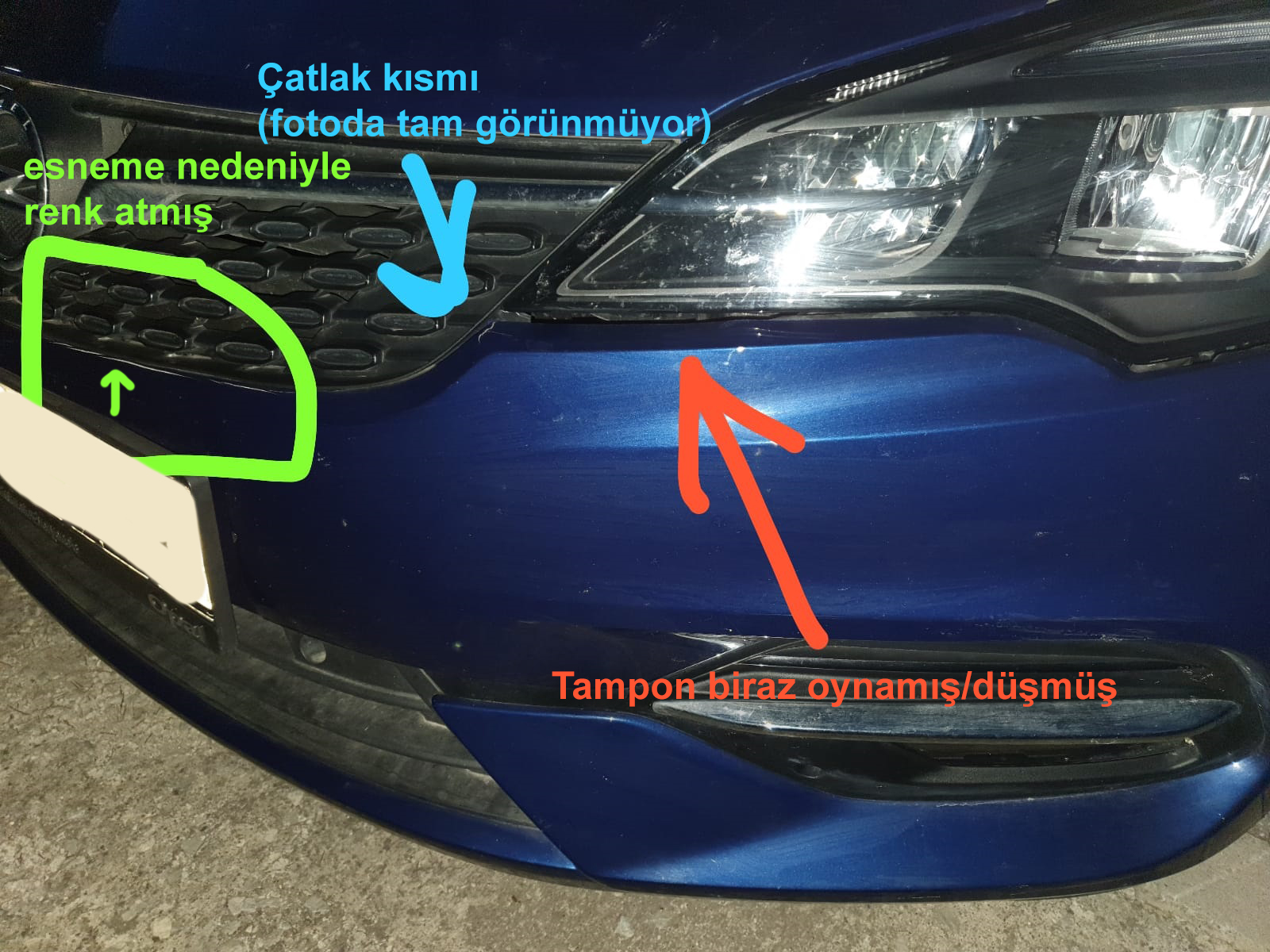

  • İşten dönerken 5 kişinin karıştığı bir zincirleme kazada en arkadaki adam oldum bu akşam.
    Ön tampon yamuldu biraz, bir yerinden çatladı. Tampon biraz oynamış (belki bir/birkaç dişi kırılmış) ama aslına bakarsanız kayda değer bir problem de gözükmüyor. Vurduğum arabada da zaten problem olmadı.
    Ancak sorun şu ki, aracı kaza mahallinden çekerken motor arıza lambasının sarı yandığını gördüm. Hemen yanımdaki benzinliğe girip radyatörün su sızdırıp sızdırmadığını falan kontrol ettim, kaputun altına falan da dikkatlice baktım ama bir problem göremedim.
    Bu motor lambası sizce neden yanıyordur?
    Araç: 2021 Opel Astra K Manüel. Araç sıfır sayılır.

  • Geçmiş olsun. Ön tampondaki airbag sensörlerinde bir oynama falan oldu da onun için mi yandı acaba arıza lambası.
    Orijinalden alıntı: synthesizer
    Olabilir hocam, bir şekilde sensörün yerinin değiştiğini anlayabiliyorsa eğer verebilir elbette. Teşekkürler cevabınız için.

  • airbag sensörüyle ne alakası olabilir, yapmayın allah aşkına. ne olduğunu tahmin edemezsiniz, bilgisayara bağlatıp baktırın. eğer motor koruma moduna almamışsa (alsa zaten belli bir devri geçmiyor diye söylerdiniz) genelde çok önemli bir sorun yoktur.

  • ya motor koruma moduna geçmiştir ne olur ne olmaz diye ya da çok uç bir ihtimal sonucu hoş olmayan bir tesadüf denk gelip çarpmadan bağımsız bir sorun olmuştur. servise gidin silsinler muhtemelen ilk dediğim gibi bir şey çıkar.
  • soket gevşer , illa radyatör değil turbo hortumu vs vs yada far kabloları vardır bişey

  • Radyatör kapakçık motoru bozulmuş. Yetkili servis takriben 1200-1500 TL masraf çıkarttı (parça ve işçilik toplam bedeli). Ek bir hasar varsa bilmiyorum çünkü tamponu indirip incelemeleri için servis kaydı açılması gerekiyor.

    "Radyatör kapakçık motoru" olduğuna emin misiniz ?
    Radyatör kapağı olabilir ama fiyat uymuyor, radyatör fanı olabilir, devirdaim motoru olabilir, fiyat bilgisi bunlara uyuyor.
    Hata kodu ne alıyormuşsunuz sordunuz mu ?
