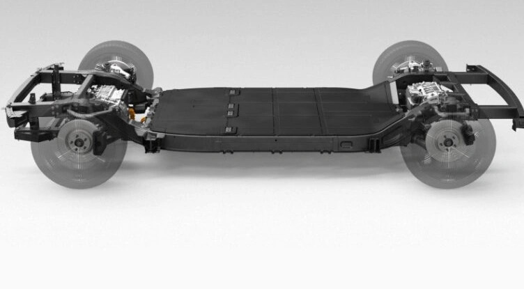

  • Elektrikli otomobillere özgü "Skateboard architecture" dan bahsediyor sanıyorum. Zeminde 400+kg ağırlığın olduğu ve kaza esnasında hem pillerin korunması hem de pil paketinin kazadaki yüksek G'ler altındaki davranımımın rijitleştirilmesi için dediği gibi merdiven şasi otomobillere benzer güçlendirilmiş bir altyapı ve bir nevi üretimde üst gövde alt şasi evliliği yapıldığından iş bir parça merdiven şasi'ye (body on-frame) dönmeye başlamadı değil.
    SİL

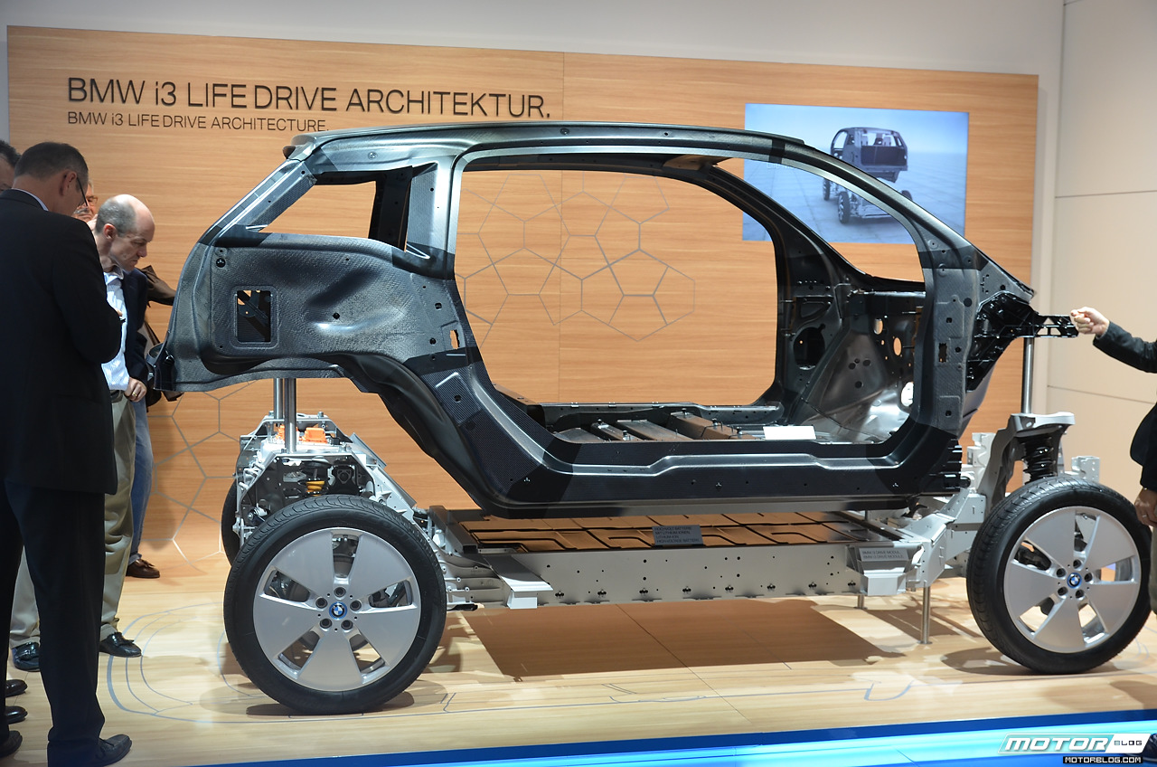

    Hatta gelişmiş elektroniklerin iletişimi olmasa, altyapı üst kapı olmadan kendi kendine gidebilir durumda neredeyse. Bu zaten merdiven şasinin resmi tanımı.
    BMW İ3 1950'lerin otomobili gibi gerçek bir merdiven şasi bir araçtır mesela. Çok daha ileri teknolojisi tabi.
