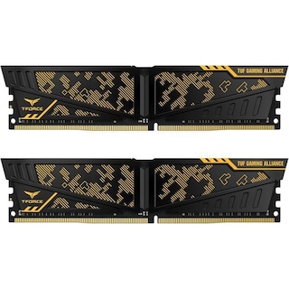

    bu ürünü buldum 2000tlye almayı düşünüyorum sizce alınırmı alınmazsa gtx 1660ti sıfır alcam alırsam belki sistemimi 32gb rame de çıkarabilirim şuan 5500tl bütcem var ekipman var ama pc yok
    kafamda amd ryzen 3 3300x + gigabayt b450 anakart
    bu sistemi beslemesi içinde :
    https://www.itopya.com/power-boost-700w-80-plus-bronze-12cm-fanli-atx-psu/
    bu psu yu düşünüyorum ramleri de :
    urun.n11.com
    16 Gb Ddr4 3600 Mhz T-force Vulcan Tuf Yellow 8gx2 - n11.com
    https://urun.n11.com/bellek-ram/16-gb-ddr4-3600-mhz-t-force-vulcan-tuf-yellow-8gx2-P421761538
    3600lük ram almayı düşünüyorum nasıl olur bilen birileri yardımcı olursa memnun olurum
    birde vega 56 da performansını artırmak için UV işlemi zor bir işlemmi voltaj düşürerek yakma ihtimalim yoktur diye düşünüyorum eski kartım gtx 1060 3 gbydi 2100mhz ye çıkardım yani artı 150mhz ama hiç voltaj vermedim çekindim açıkcası BİLGİLİ İNSANLAR YARDIMCI OLURSA ÇOOOK MUTLU OLURUM

    Ram konusunda 16gb yeterli.

  • 2000tl vegaya verince3600lük ram kullanıcaktım şimdi 3000 lük kulanıcam b450 ucuz bir anakart kullancam hdd olarakta 320 lik wd hdd alacağım sanırım yada 5600xt nin ikinci el piyasasını düşüncem saol
