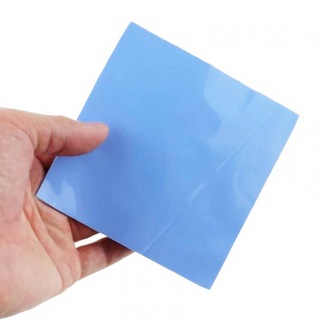

    bu arada şunu alsam iş görür mü ?
    urun.n11.com
    3.0mm*100*100mm - Chipset Soğutucu Termal Pad Ped - n11.com
    https://urun.n11.com/sogutucu-ve-fan/30mm100100mm-chipset-sogutucu-termal-pad-ped-P377686250
    aldığım arkadaş termal macun değişimi yapmış ama termal padleri değiştirmemiş. 2 yıldır crossfire sistemde forza 4 oynuyormuş 4k tv de 60 hz de.
    yorulmuş kartlar değiller ama hot spot 100 dereceden 90 a bile düşse mutlu olurum

    Referans tasarımda 3 çeşit thermal pad lazım.
    Bobinler için 0.5mm
    Mosfetler için 1mm
    Bellek mosfeti ve kartın arkasındaki doubler lar için 1.5mm
    Görüntü hazırladım referans tasarım için hiçbir pad bu değerlerden fazla olmamalı aksi takdirde pcb eğilir vidalarken.

  • Hocam çok teşekkür ederim. bir arkadaş 3mm olsun yoksa iş yapmaz diyordu. Referans tasarım soğutucuya bakmam lazım. Dediğiniz şekilde sipariş verip denerim hocam bir bakalım teardown kısmını halledebilirmiyim referans tasarımın. Umarım hallederim
