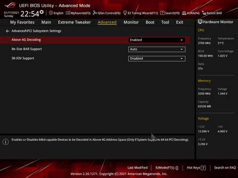

Ryzen 7000 Serisi herhangi bir işlemci kullanan kullanıcılar için Sıcaklık sorunu yaşamamak adına ASUS anakart kullanıcıları için pratik bir sıcaklık kontrol yöntemini anakartlarına entegre etmiş durumda.
Kendi Ryzen 7900x3d işlemcim için sıcaklık konusunu araştırırken ASUS'un kendi sitesinde bu konu ile ilgili olarak bir makaleye denk geldim.
Ve adım adım uyguladığımda işlemci sıcaklığım ortalama 14-15 derece birden düştü.
Tabi bu işlem ASUS anakart sahiplerini ilgilendiriyor. Belki diğer firmalarında benzer yöntemleri vardır.
Makalenin ingilizce sayfa linkini ve basit bir şekilde türkçe olarak nasıl uygulanacağını size anlatacağım.
Öncelikle bu işlem için 7000 serisi bir işlemciye ve ASUS'un aşağıda paylaşmış olduğu anakart modellerinden birine sahip olmalısınız.
Satırın karşısında ise bu özelliğin desteklendiği BIOS sürüm numarası gözükmektedir.
Bu anakartlardan herhangi birine ve BIOS sürümüne sahipseniz şimdi sıcaklıkları kontrol altına almak için aşağıdaki adımları uygulamak gerekiyor;
Bu seçeneğe erişmek için UEFI BIOS'u açın ve Gelişmiş Modu etkinleştirin. Extreme Tweaker sekmesine gidin ve Precision Boost Overdrive'ı seçin.
Açılan menüde Precision Boost Overdrive açılır menüsünden "Enhancement"ı seçin. Ardından önceden ayarlanmış üç termal sınırdan birini seçin.
- Level 1, maksimum hedef sıcaklığı, varsayılan 95° Santigrattan küçük bir adım aşağıya, 90° Santigrat'a ayarlayacaktır.
- Level 2 ve 3, maksimum CPU sıcaklıklarını sırasıyla 80° ve 70° Celsius'a kadar daha agresif bir şekilde düşürür.
İşte bu kadar; ayarlarınızı kaydedin ve BIOS'tan çıkın.

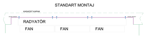

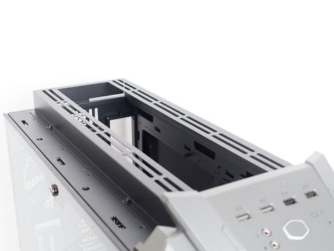

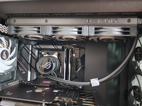

ROG Strix LC III 360 İşlemcı Sıvı Soğutma Hortum Yönü
Herkese merhaba
Yeni sistemim için ROG Strix LC III 360 sıvı soğutma aldım montajı düzgün şekilde yaptım.
Fakat aklıma takılan bi konu var, normalde pompadan çıkan hortum hep ramlerin yanına denk gelecek şekilde olur genelde. Gerçi bazı soğutucularda alta ya da üste de denk geliyor.
Ben borunun kıvrılmaması için hortumu aşağı alacak şekilde monte ettim.
Basit montaj kılavuzunda da hortumun ramlerin yanına gelecek şekilde olmasını öneririz diyordu.
Bu şekilde kurulum bir sorun yaratır mı?
Bilgisi olan fikir verirse çok sevinirim.

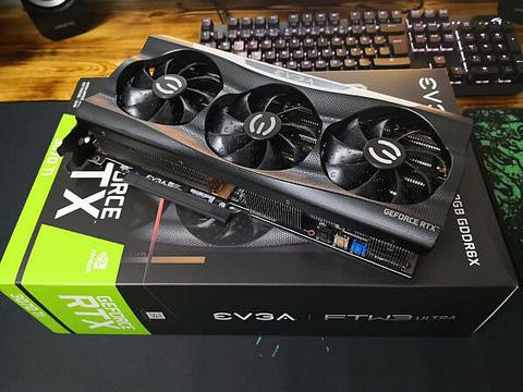

Herkese merhaba. Kendi sistemimde kullanmaya başladığım EVGA RTX3070Ti FTW3 Ultra Gaming ekran kartına mini bir inceleme yayınlamak istedim.
Daha önce Founders Edition versiyonlarının incelemeleri yapılmıştı. Bu kart ise EVGA'nın kendisine has özelleştirmelerle ürettiği sürümü.
Kutu açılımını geçip direk incelemeye girelim.
Karta Genel Bakış;
Kartın Uzunluğu 300mm kalınlığı ise 136mm şeklinde ve 2.75 Slotluk yer kaplıyor.
Bir hayli kaslı gözüküyor. Ve kullanılan plastik ve metal malzeme kalitesi çok iyi.
Kart 3 adet Fan'a ve bakır tabanlı ısı boruları ile bütünleşmiş kaslı bir soğutucuya sahip.
Aynı zamanda kartın ön yüzünde neredeyse boydan boya RGB ışıklandırması ve standart 2 adet 8 pinli güç girişi ile birlikte geliyor. Kartta bir adet ARGB ve yine 1 Adet 4 Pin fan girişi de mevcut. 3 adet Display Port, 1 adet HDMI girişi bulunuyor.
Kartın ana PCB'si normalde soğutma kadar uzun değil. Fakat EVGA PCB'yi delikli biçimde yaparak uç kısıma güç girişini ve RGB ile ilgili devre elemanlarını eklemiş. Aynı zamanda kartın uç kısmının delikli yapıda olması fanların aktif olarak daha iyi soğutma sağladığını belirtiyor.
Aynı zamanda kart üzerinde Normal ve OC moduna alınabilen bir jumper ayarı da eklemişler. Bu özelliği daha önce ASUS ekran kartlarında da görmüştüm. Kart çift BIOS'a sahip.
EVGA RTX3070ti FTW3 Ultra kendi sistemimde bu şekilde gözüküyor. Kart bir hayli uzun.
Düzgün şekilde yuvasına vidalanmalı. Yoksa biraz sarkmaya neden olabilir.
Kart 290Watt TDP'ye sahip. Ve EVGA en az 750Watt Gold sertifikalı bir güç kaynağı öneriyor.

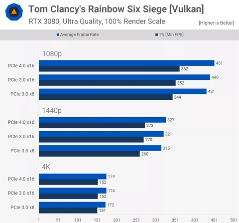

Son zamanlarda PCI Express 4.0'ı ve yeni GeForce 30 serisi ile oynadığı rolü tartışıyorduk. PCIe 4.0'ı 3.0 üzerinden kullanırken, RTX 3080 ve 3090 gibi üst düzey parçalarda, ~%5'lik bir artış gibi küçük bir performans avantajı olabileceğinden şüphelendik. İlk günkü incelememizde buna çok kısa bir göz attık ve en fazla %3'lük bir artışa baktığımızı gördük, bu da dürüstçe çok az şey katıyor.
Yine de RTX 3080 ile PCIe performansına daha derinlemesine bakmayı planlamıştık, bu yüzden bugün yapacağımız şey bu. MSI'ın X570 Unify anakartını kullanan X570 platformunda Ryzen 9 3950X'i ve MSI'ın Z490 Unify'ını kullanan Z490 platformunda Intel Core i9-10900K'yı kullanan birçok farklı PCI Express yapılandırmasına bakacağız. Her iki durumda da 32 GB DDR4-3200 CL14 bellek kullanıyoruz ve tercih edilen grafik kartı RTX 3080 Founders Edition.
Tüm pratik amaçlar için, PCI Express veri yolu, her modda mevcut olan bant genişliği veya buna benzer herhangi bir şey hakkında konuşmayı atlayacağız, çünkü daha önce bunun üzerinden geçtik, ayrıntıları zaten bildiğinizi varsayacağız ve çoğunlukla sayılarla ilgileniyoruz, o yüzden başlayalım.
Ryzen 9 3950X PCI 3.0 ve PCIe 4.0 Karşılaştırmaları

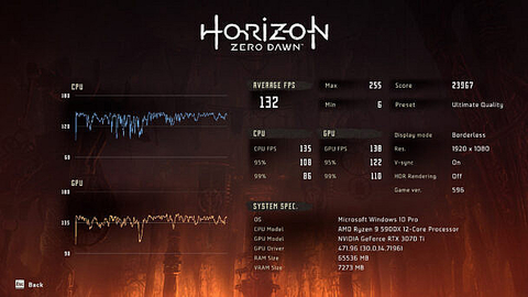

Death Stranding'den başlayarak, x16 modunda tam bant genişliğinde çalışırken PCIe 4.0 ve 3.0 arasında gerçek bir performans farkı görmüyoruz. Bir X570 veya B550 anakartta PCIe 3.0 x8'de çalıştırdığınız olası olmayan senaryoda, özellikle %1 düşük performansta bir performans düşüşü var ve burada 1440p'de kare hızında %11'e varan bir düşüş görüyoruz. tipik olarak performansta daha çok %7'lik bir düşüş görüyoruz.
Shadow of the Tomb Raider, görsel olarak çok etkileyici bir oyun olmasına rağmen, PCIe bant genişliğini çok fazla tüketmez ve sonuç olarak, PCIe 3.0 x8 bant genişliğinden PCIe 4.0 x16 bant genişliğine geçerken bile performansta neredeyse hiçbir değişiklik görmüyoruz.
Rainbow Six Siege ile test ederken benzer bir hikaye, PCIe sürümünü 4.0'dan 3.0'a değiştirirken 1080p'de %2.5'lik önemsiz bir performans düşüşü ve ardından x8 bant genişliğine geçerken %2'lik bir düşüş daha görüyoruz. Gerçekten burada görülecek bir şey yok.
F1 2020, PCI Express bant genişliğinden belirgin şekilde etkilenmeyen başka bir oyun ve PCIe 3.0 x8'e düşene kadar 1440p ve 4K'da bir tür performans kaybı görmüyoruz. İlginç bir şekilde, en büyük darbeyi alan yine 1440p, ancak bu olası olmayan yapılandırma için yalnızca %6'lık bir düşüşten bahsediyoruz.
Horizon Zero Dawn, test ettiğimiz diğer birçok oyundan daha fazla PCIe duyarlı olduğunu kanıtladı, ancak burada bile PCIe 3.0 ve 4.0 arasında çok az fark görüyoruz. Aslında, yalnızca PCIe 3.0 x8 ile kare hızında bir azalma görmeye başlıyoruz.

Intel Core i9-10900K PCI 3.0 ve PCIe 4.0 Karşılaştırmaları
Şimdi, RTX 3080'in PCI Express 3.0 x16 ve x8 bant genişliğini kullanarak Z490/10900K kombinasyonunda nasıl performans gösterdiğine hızlı bir bakış. Burada, 1080p'de ortalama kare hızında %5'lik bir azalma ve %1'lik düşük performansta %10'luk bir azalmaya bakıyoruz.
4K'da bile, %1'lik düşük performans için %10'luk bir düşüşle birlikte ortalama kare hızında %6'lık bir düşüş görüyoruz, bu nedenle bu oldukça önemli ve bazı kullanıcılar için alakalı bir istatistik, buna birazdan değineceğim.
Daha önce Shadow of the Tomb Raider'da gördüğümüz gibi, bu başlık çok fazla PCIe bant genişliği gerektirmiyor ve PCIe 3.0 bant genişliğini yarıya indirirken yine performansta en fazla %5'lik bir düşüş olduğunu görüyoruz.
Rainbow Six Siege PCIe bant genişliği burada önemli değil, özellikle 1440p ve 4K'da oyun oynarken.
Kullanılabilir PCIe bant genişliğini PCIe 3.0 x16'dan x8'e yarıya indirmek, 1080p'de %6, 1440p'de %5 ve 4K'da hiçbir azalmaya kadar küçük bir performans cezası vardır.
Horizon Zero Dawn'da benzer performans marjları görüyoruz, burada PCIe 3.0 bant genişliğindeki azalma, performansı 1080p'de %5'e ve 4K verilerde hiçbir değişiklik olmaksızın 1440p'de %4'e kadar düşürdü.
1440p ve 4K'da kayda değer bir değişiklik olmadan Resident Evil 3'te 1080p'de %5'lik bir performans düşüşü görüyoruz.
Doom Eternal'da bir kez daha ilginç sonuçlar. Daha önce bulduğumuz 3950X ile PCIe 3.0 x8 bant genişliği, RTX 3080'i 1080p'de yaklaşık 320 fps ile sınırlandırıyor ve aynısını 10900K ile görüyoruz. Sonuç olarak, 1080p'de performansta %18'lik büyük bir düşüş görüyoruz, ancak 1440p ve 4K verilerinde çok az değişiklik var.

Death Stranding'den başlayarak, birincil ve ikincil PCIe yuvaları için her iki CPU'yu da x8'e x8 yapılandırmasında çalıştırırken, her iki platformda da 3950X için biraz daha iyi %1 düşük ile karşılaştırılabilir performans görüyoruz. Ardından 4K'da 3950X, bu koşullar altında sürekli olarak birkaç kare daha hızlı olmasına rağmen anlamsız bir farkla %3'lük bir farkla öne geçti.
AMD'nin Shadow of the Tomb Raider'da zaten küçük bir performans avantajı vardı, bu nedenle 10900K'yı PCIe 3.0 x8 kullanarak sınırlamak, 3950X'in 1440p'de %6 ve 4K'da %5 daha fazla performans sunmasını sağlar.
Intel, Tom Clancy's Rainbow Six Siege'de x16 modunu kullanırken bir performans avantajından yararlanır ve bu avantaj, daha sınırlı x8 bant genişliği ile tamamen ortadan kalkmaz. 10900K hala 1080p'de %8 ve 1440p'de %3 daha fazla kareye izin veriyor, bu nedenle x16'dan x8 bant genişliğine geçerken 10900K ile ulaşılan küçük performans burada önemli değil.
Daha önce 10900K, F1 2020'de 1080p'de 3950X'ten %13 daha hızlıydı ve biz burada bu marjda sadece çok küçük bir değişiklik yaparak %11'e düşürüyoruz. 1440p ve 4K'da marj tamamen ortadan kaldırılmıştır.
Ryzen 9 3950X ile Horizon Zero Dawn'da 1080p'de zorlu bir CPU darboğazı nedeniyle, 10900K'nın PCIe bant genişliğini azaltmak, hala %13 daha fazla performans sağladığını gösterirken, tam x16 bant genişliğinde %19 daha hızlıydı. Bu, 1440p ve 4K'da aynı performansı gördüğümüzü söyledi.
Resident Evil 3 sonuçları burada değişmiyor çünkü oyun PCIe 3.0 x18 bant genişliği ile performansta bir düşüş görmez ve ayrıca 3950X veya 10900K kullanırken aynı performans seviyesini görür.
Doom Eternal sonuçları ilginç, en azından 1080p verileri. PCIe bant genişliği tarafından kısıtlanmadan, 10900K'nın RTX 3080 ile 1080p'de 3950X'ten %6 daha hızlı olduğunu gördük, ancak ikinci bir PCIe cihazı takıldığında artık %10 daha yavaş ve AMD'ye galibiyeti veriyor. Performans 1440p ve 4K'da öncekiyle aynı.

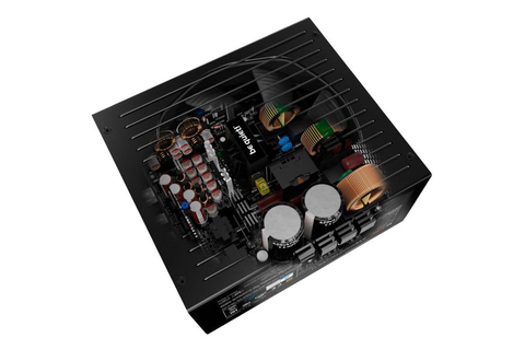

Güç kaynağı noktasında kafamda 3 ürün var.
İlki yine Be Quiet'in Straight Power 11 850Watt olanı.
FSP tarafından üretilmiş ve PSU içerisinde sıfır kablo var. Bu da devre elemanlarının iyi soğutulmasını sağlıyor.
İkinci ürün ise Asus ROG Strix 850 Watt Gold veya White Gold.
Bunu da Seasonic üretiyor.
Bu PSU'lardan hangisini ve neden seçmeliyim? Tier list içerisinde bunlar sanırım Tier 1 içindeler.
Bu ürünler dışında başka marka model almayacağım kasa veya sistemin kalanı ile bütünleşik olması için.
Hangisini önerirsiniz? Ve neden?

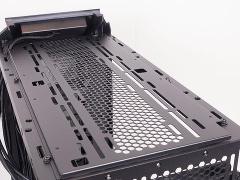

Herkese merhaba;

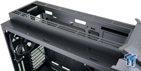

Kendi H500P Mesh kasam ile ilgili yaptığım bir modifikasyon daha doğrusu düzeltmeyi paylaşmak istedim.
Bildiğiniz üzere H500P modelinin üst kısmında Radyatör için bir yuva bulunmakta. Normal şartlarda dikkatli kullanıcılar Radyatörü çift taraflı fan ile donatmak hem çekme hem de itme gücünden faydalanarak kasa içerisindeki havanın radyatörden dışarı daha kolay ulaşmasını isterler.
Tek taraflı fan kullanımında bu braket oldukça pratik. Yukarı doğru verilmiş oyuk içerisine Radyatör kolayca yerleşiyor.
(Şekil 1)
Fakat çift tarafı fan kullanmak istediğimizde fanları radyatöre monte etmeden braket ile radyatör arasına vidalamak gerekiyor.
Yani fotoğrafta gördüğümüz kasanın üst kısmında bu çıkıntı yaratan braket içerisine radyatörü taktığımız zaman pull-push olarak kullanma imkanımız olmuyor. Çünkü o braket ile kasa üst kapağı arasındaki mesafe çok dar kalıyor. Bu nedenle radyatör yuvasına fan takıp radyatörü aşağı kaydırmış oluyoruz.
(Şekil 2)
Fakat biz bu şekilde bir montaj istemiyoruz. Çünkü bu tip kurulumda vidalama noktaları en zayıf yer olmuş oluyor hem de üst kısımdaki orjinal braketin etrafı da çerçeve şeklinde olduğu için havanın tahliyesi noktasında bir engel teşkil etmiş oluyor. Biz ise üst kısma gelen fanları radyatöre monte ederken radyatör ile fan arasına kasanın gelmesini hem vidalamanın doğru olmasını hemde istersek 140 hatta istersek 200mm büyük fanları da kullanabilmeyi istiyoruz.

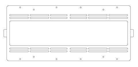

Bu nedenle bu braket yerine tıpkı onun gibi fakat düz braket tasarladım.
Bu kurulumda görüldüğü gibi, braket önceki orjinal braketin vida deliklerine otururken fanlar kasanın üst kısmında kapağın altında serbestçe monte edilirken, radyatör ile fan arasına kasa sacı gelmiş bağlantı sağlamlaşmış ama en önemlisi olması gereken PULL-PUSH kurulumu sağlamış oluyor.
H500M modelindeki gibi üst kısmı daha özgürce kullanmamıza da olanak sağlamış bulunuyor.
(Cooler Master H500M üst kısım fotoğrafı)
Aşağıda tasarladığım braketin bir örnek çizimi bulunuyor.
Bunu yaptırarak kendi kasamda uygulayacağım.
Uygulama sonrası final halinin fotoğraflarını paylaşırım bir iki hafta içerisinde. Ve aynı şekilde kendi kasalarında
uygulamak isteyen arkadaşlar için DWG çizimini de gönderebilirim. Lazer kesim bükümü yapan bir yerde yaptırarak
siyaha ya da beyaz renge boyayıp kendi kasalarında kullanabilirler.
