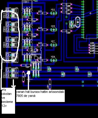

  • merhaba arkadaslar bi problemim var.
    ırfz44n ile 3 adte 12v dc motor sürüyorum ancak ırfzlerin her biri 10A çekiyor dogal olarak kart beslemesinden gecen akım yaklasık 30A ve beslemedeki yol yandı (3mm) acaba güç ve sürücüyü kart uzerinden kaldırayımmı.(devrenin tek parca olmasından yanayım) aynı hat üzerinden 7805 besleniyordu oda yandı.. hat kalınlıgını artırarak çözebilirmiyim??? yoksa baska bişiymi yapmam gerek li yorumlarınızı bekliyorm...
    tesekkürler...

  • Sürekli ve güvenli bir çalışma için 1mm.kare kesitten 3 Amper çekilmesi tavsiye edilir.Bu hesaba göre uygun kesitte malzeme kullanırsanız sisteminiz normal çalışacaktır. Bilginize.
  • plaketdeki bakırı genişlet genişletemezsen üzerine bakır tel lehimle ayrıca mosfet i trannsistör yerine opto kuplör ile sürersen daha iyi olur pic kitlenmez
    ayrıca çıkış ile pic in beslemesi ayrı olsun

  • ırfz 44 lerin colectör bacağı yerine daha fazla akımı rahat çekebilmek için metal kılıflarını da kullanabilirsin
  • Bakır kablo lehim edilecek yerler lehim ile güçlendirilirse daha kolay ve uğraşı az çözüme gidilebilir .
  • tavsiyeleriniz üzerine yolulları kalınlıgını artırdım. şimdide mosfetler bozuluyor... mosların her birinden gecen akım 10A olmaı gerekirken motorları dierk bagladıgımda herbiri 10A cekiyor moslarla her biri 5A cekiyor devre seması asağıdaki gibi bd679 ile 12v gate gerilimi veriyorum pwm falan yok sadece anahtarlama yapıyor ancak hem verimsiz calısıyorlar ki cok fazla ısınıyorlardı...el değmiyordu...sonrada bozuluyolardı.acaba bir sürücü mü bağlalam lazım...bu arada buraya yazmadan oncede yuksek akım dc motor sürmeyle ilgili baya bi arastrma yaptım forumda ve nette ama hemen hepsi pwm ile ilgili...acaba moslar doyuma ulasamıyormu birde gate lerine direk 1k ile direk 12v vermeyi deneyecem yine ısınacak mı bakalım yorumlarınızı varsa uygun bir sürücü yada baska bi mosta olabilir...

  • 12v sürersen mosfetler ısınmıyacak 20v kadar sürebilirsin gate voltajı ne kadar yüksek olursa drain -source arasında düşen gerilim çok az olur ve mosfet ısınmaz senin sorunun transistörler mosfeti tam sürememekden kaynaklanıyor 15 v ile sür araya opto kuplör koy istersen onunla sür.
