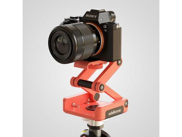

    S.a hocam bu projenin maliyeti ne olur bilgi verebilirmsiniz açıklamasında hangi malzeme ve nasıl yapıldıgı yazıyor.
    www.thingiverse.com
    FlexTILT Head 3D by edelkrone
    https://www.thingiverse.com/thing:3698528
  • Galatas4ray kullanıcısına yanıt
    Gerekli bilgilendirmeyi size özel mesaj yoluyla yapıyorum.
