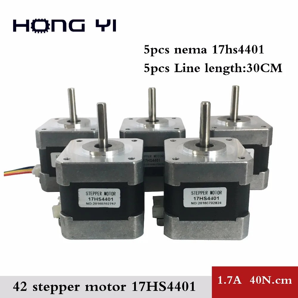

    hocam ben de sipariş vermeye başladım yavaş yavaş fakat motorlarda kafam takıldı.
    aliexpress.com
    US $38.99 |free shipping 5PCS 17HS4401 4 lead Nema17 Stepper Motor 42 motor 42BYGH 1.7A CE ROSH ISO CNC Laser Grind Foam Plasma Cut-in Stepper Motor from Home Improvement on AliExpress - 11.11_Double 11_Singles' Day
    http://www.aliexpress.com/item/free-shipping5-PCS-17HS4401-lot-4-lead-Nema-17-Stepper-Motor-42-motor-42BYGH-1-7A/1511814261.html
    bu step motorlar sence iş görür mü?
    Fiyat olarak ve feedback olarak en uygunu bu gibi de
    Orijinalden alıntı: sinekel
    aliexpress.com
    Motorlarda Prusa serisi için genel olarak 17HS4401 minimum gereksinimleri sağlıyor, ama sıkıntı yaşamamak için 17HS8401 tercih etmekte fayda var. Verdiğiniz linkteki tabloda karşılaştırması var.
    Aliexpress'te 17HS8401 diye ararsanız 5 tanesi 60 dolar civarına var.

    Anladım hocam çok teşekkürler
