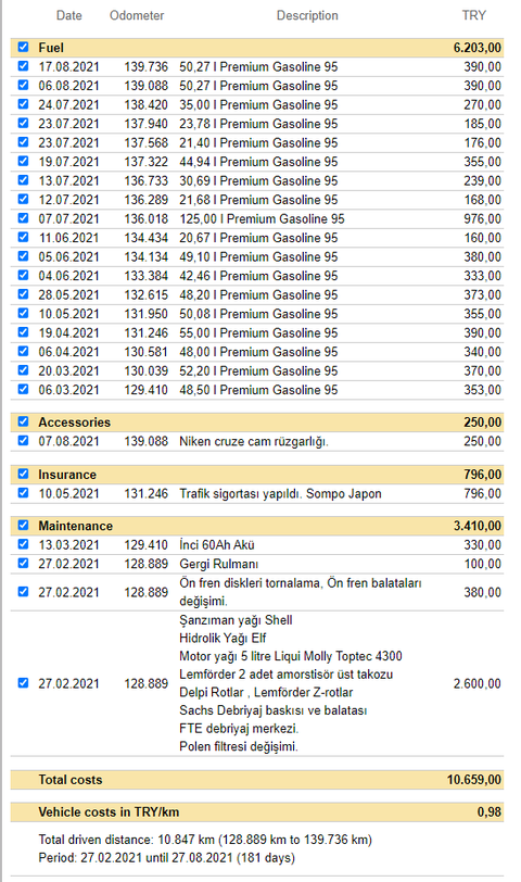

  • Arabanın masrafları totale vurulduğunda 10 bin tl aşmış durumda. Hepsi son 6 ay içinde oldu. Bu haliyle kmsi 1 liraya çıkmış durumda.
    Heryerden masrafları kısıp, toplam masraflarını yarı yarıya azaltmam gerekiyor. Yoksa şu pandemi döneminde otobuse binmek zorunda kalacağız.
