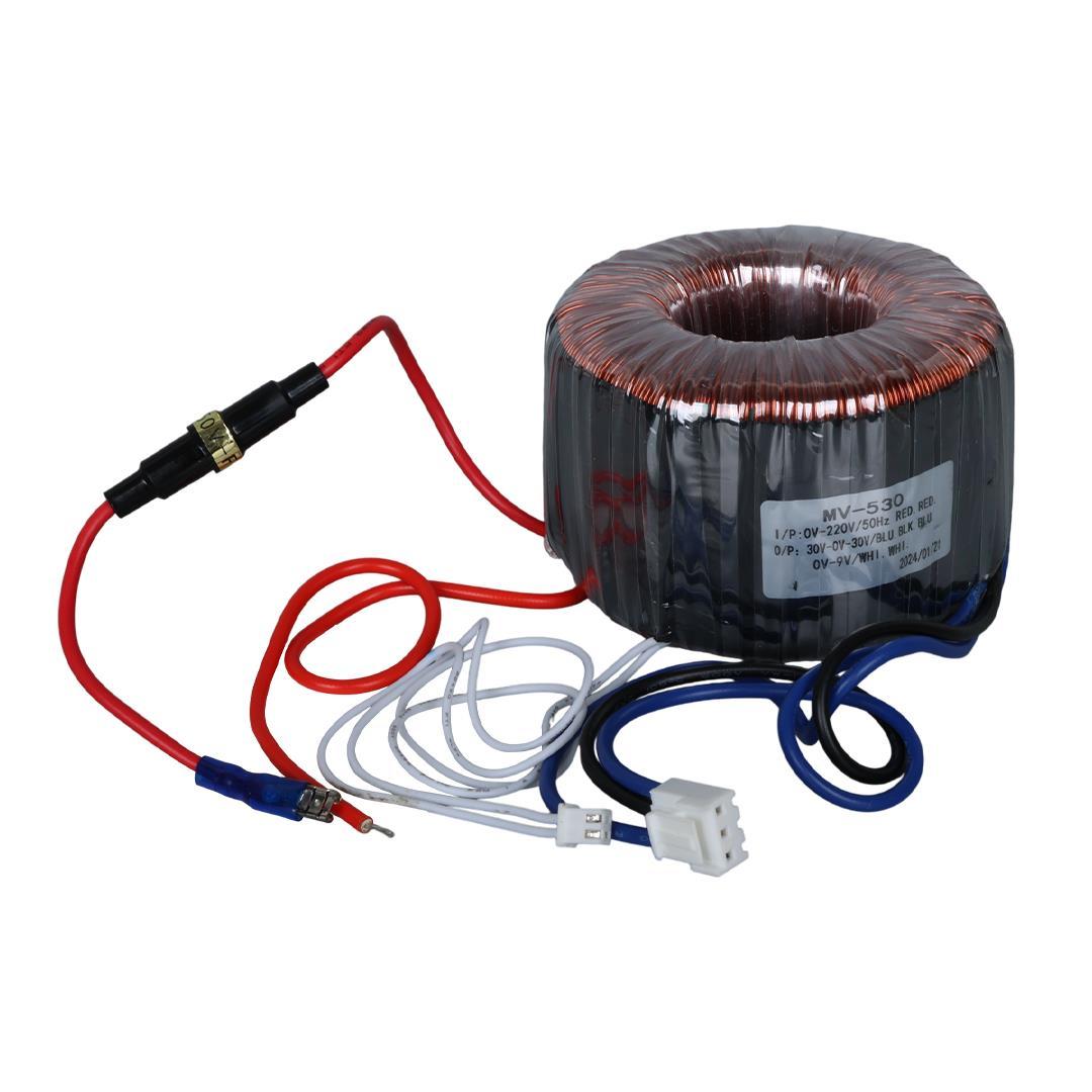

    Bunu buldum voltajı tam karşılamıyor fakat yeterli olur diye düşünüyorum. Açıklamada 28 üzerinde 30v gösteriyor

  • 2x28 volt ac doğrultulduğu zaman 2x39 dc volt yapar yüke bindiğinde ise 35 volta kadar iner hocam Buda 10 volt düşük demektir Anfi tam gücüyle çalışmaz bence 2x36 volt 200 Watt toroidal trafo bulup alman çok daha mantıklı olacaktır

    Evet düşük kalıyor. Zor bulurum sanırım dediğiniz güçlerdekini
